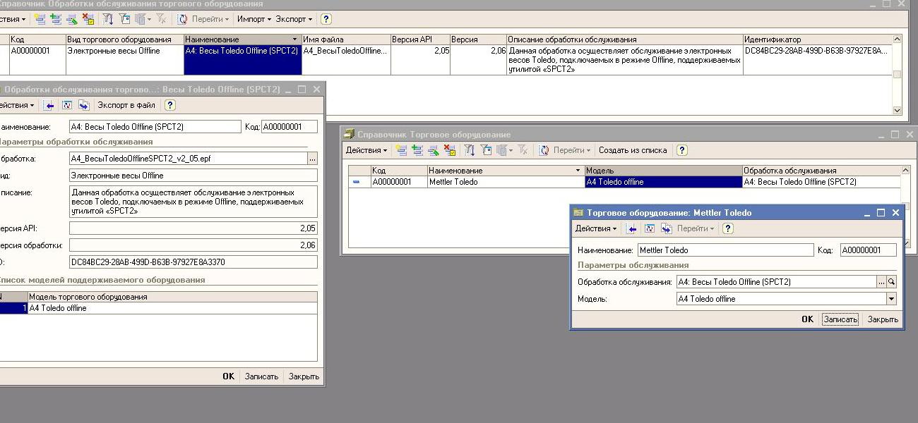

Речь собственно о обработках обслуживания торгового оборудования, конкретно в данном случае - обработка обслуживания всеов в режиме офлайн
Сама доработка - пустяковая, но как правильно ее переподключать - не понимаю :(
Перенастраиваю все подключение по-новой полностью, с выбором измененного файла. Смотрю  создающийся автоматом файл в C:\Documents and Settings\я\Local Settings\Temp\3 -  измененый, делаю "Экспорт в файл" из справочника - тоже измененный.
А работает старый, что за шайтан? Неужто кэш виноват?

(0) В справочнике внешней обработки можно задать файл обработки в 2-х местах. Для всего элемента и для каждой строки. Проверь

(0) после переподключения новой обработки в справочник перезапускай сеанс, т. к. обработки кэшируются на время сеанса.

(1) не пойму где
http://4put.ru/pictures/max/537/1650189.jpg
(2) во как, не знал ...да и позновато, СИЛЬНО почистил кэш - поймал такую бяку: 1с запускается в единственном экземпляре, если запущен конфигуратор - пока его не вырбишь - предприятие не запусткается ...веселуха :)

(3) не пойму где , и не понимай, т.к. я написал про обычные внешние обработки , извиняй

(2) спасибо, с перезапуском сеанса работает ...но как-то неправильно это

(6) ради ускорения все. Чтобы при каждом новом документе обработку не пересохранять да не пересоздавать.
