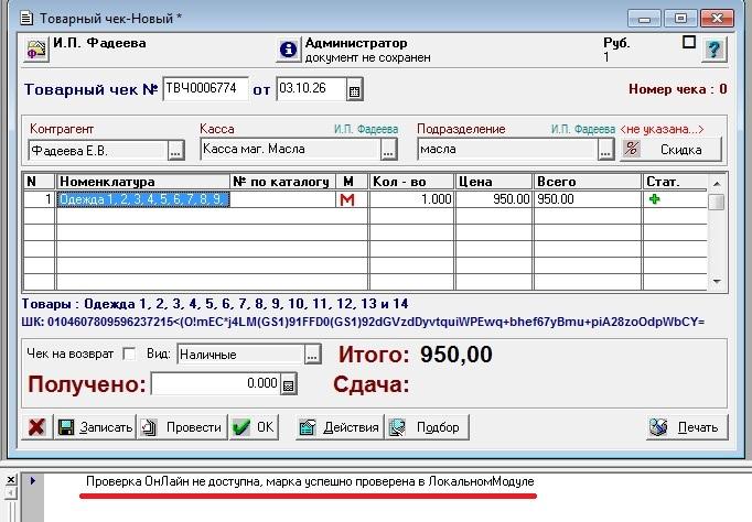

Я х.з, как на настоящем ПИоТе это работает, а на их эмуляторе именно так. Я только что делал эту логику у себя в программе, в рамках подготовки к ПФС и сертификации.
6 MWWRuza
03.10.26
Вот, через эмулятор ПИоТа от ЦРПТ.:
Марка из пункта 5.10 альбома марок к методичке ПФС для легпрома.
Так, что все работает.
