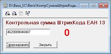

Вот как так можно -  4620008040407 - ??? :-(
Мы тут с DM и QR копья ломаем...
А тут, производители обычные ЕАН-13 формировать за все годы не научились... Если что, это какие-то яйца первый сорт, ШК считан с коробки, и циферки возле него, человекочитаемые, такие-же...

Не поленился, обработка из двух строчек:
Процедура Сформировать()
	КС = глКонтрольныйСимволEAN(Лев(ШтрихКод, 12), 13); // Функция в ГМ, ей 100 лет в обед :-)
	Форма.КС.Заголовок(КС);
КонецПроцедуры
Правда, сама функция расчета КС живет в глобальнике давно, она чуть больше, но она есть и работает.

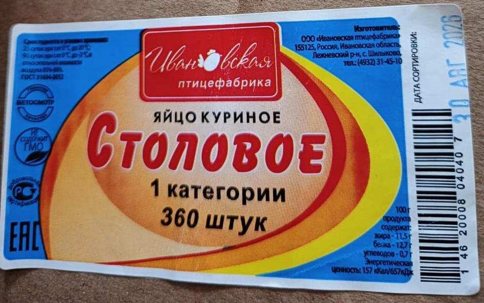

7 Злопчинский
14.09.26
На коробке итф14
14620008040407
Которому соответствует гтин
462000804040
Которому соответствует еан13
4620008040400
Просто тупо обрезали первую цифру
Гдето.
Ибо не различают гтин 12значный
И его представление в виде шк графического и цифрового
Плюс я как-то спрашивал здесь
Если я зарегал гтин12 значный
Принадлежит ли мне например 14значные итф? Или их надо регать отдельно?

Да, Сергей, скорее всего так и есть.
Появитя оператор, подниму УПД еще раз, и фотку с короба запрошу, тогда видно все будет. Сейчас пока комп выключен у них, не то, что до короба не доберусь, а даже УПД посмотреть не могу.

(7) На коробке итф14
14620008040407
Да, ты абсолютно прав. Вот:
Чуть позже подниму УПД, перепроверю, что там...

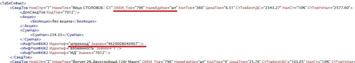

15 MWWRuza
14.09.26
+(14) Чуть позже подниму УПД, перепроверю, что там...
Ну, нет, я не ошибся.
Вот эта строка в самом XML УПД:
В общем, в автоматическом режиме это не отловить, если только вводить проверку контрольной суммы ШК при приеме из УПД, и в случае не верной - заставлять печатать свой внутренний. Но, там у меня и так, такого наворочено, что еще оду проверку добавлять как-то не хочется. Хотя, подумаю...
Был бы там ШК упаковки, и ИТФ-14, он бы у меня попал автоматом куда нужно(есть поле GTIN у товара, так-же есть возможность добавлять отдельную единицу "упаковка"), а так, это "типа обычный ШК ЕАН" штуки, и делай с ним что хочешь :-(

Добавил вторую единицу к товару с этим неверным ЕАН, на семерку заканчивающимся, для того, что-бы если опять такой УПД прилетит, он товар в базе находил по нему...
На кассу будут оба выгружаться, и с 0 и с 7, искать при добавлении в чек сканером будет по своим этикеткам с 0 в конце, а при приеме УПД из ЭДО по "кривому" ЕАН с семеркой.
Не нравится мне это, но, что поделать, если поставщики так УПД формируют.
