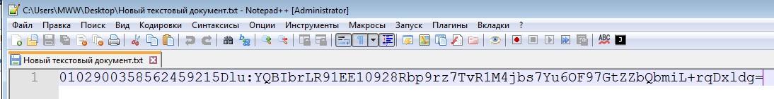

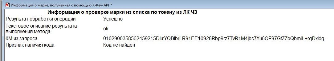

10 MWWRuza
08.09.26
Хм...
Вот так-то оно правильнее:
Но, только он его все равно не находит.
А что за "технический символ" - ?
Он сейчас в коде есть? Или он выдернут без него?
Тут еще может быть причина, что GTIN начинается на "29", а это значит, что это не код производителя, а код ввода остьатков, его мог вводить в оборот какой-то из промежуточных УОТ, и что-то до конца не доделать в процедуре ввода в оборот остатков. Такое бывает.
Вообще, такие коды, на 29 начинающиеся, как минимум по РР находятся обычно.

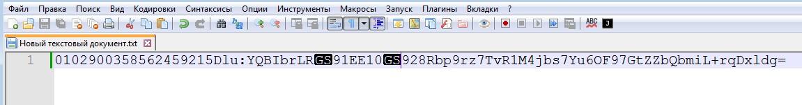

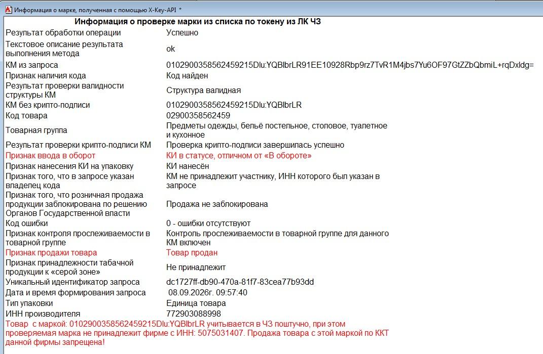

11 MWWRuza
08.09.26
Что-то я где-то ошибся. У меня вообще обработка под комовский сканер сделана, может не верно GS вставил, когда вручную корректировал.
Вот:

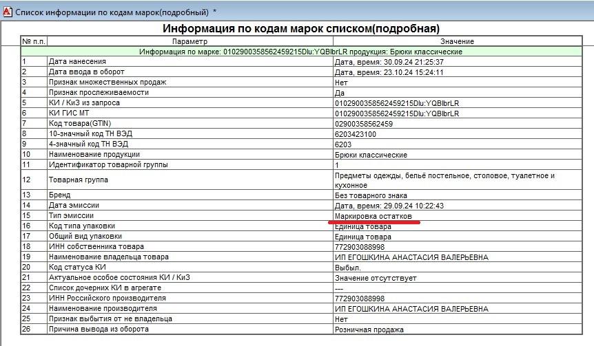

13 MWWRuza
08.09.26
То по РР была, а вот запрос info:
Как я и сказал, маркировка остатков.
Почему чудит ОИСМ - ну... Бывает у них. Должна эта марка проходить, все с ней нормально.

(12) Да понятно, я их так и вставлял. Видимо в (10) я что-то не то скопировал, или еще что-то. Потом все ОК было.
