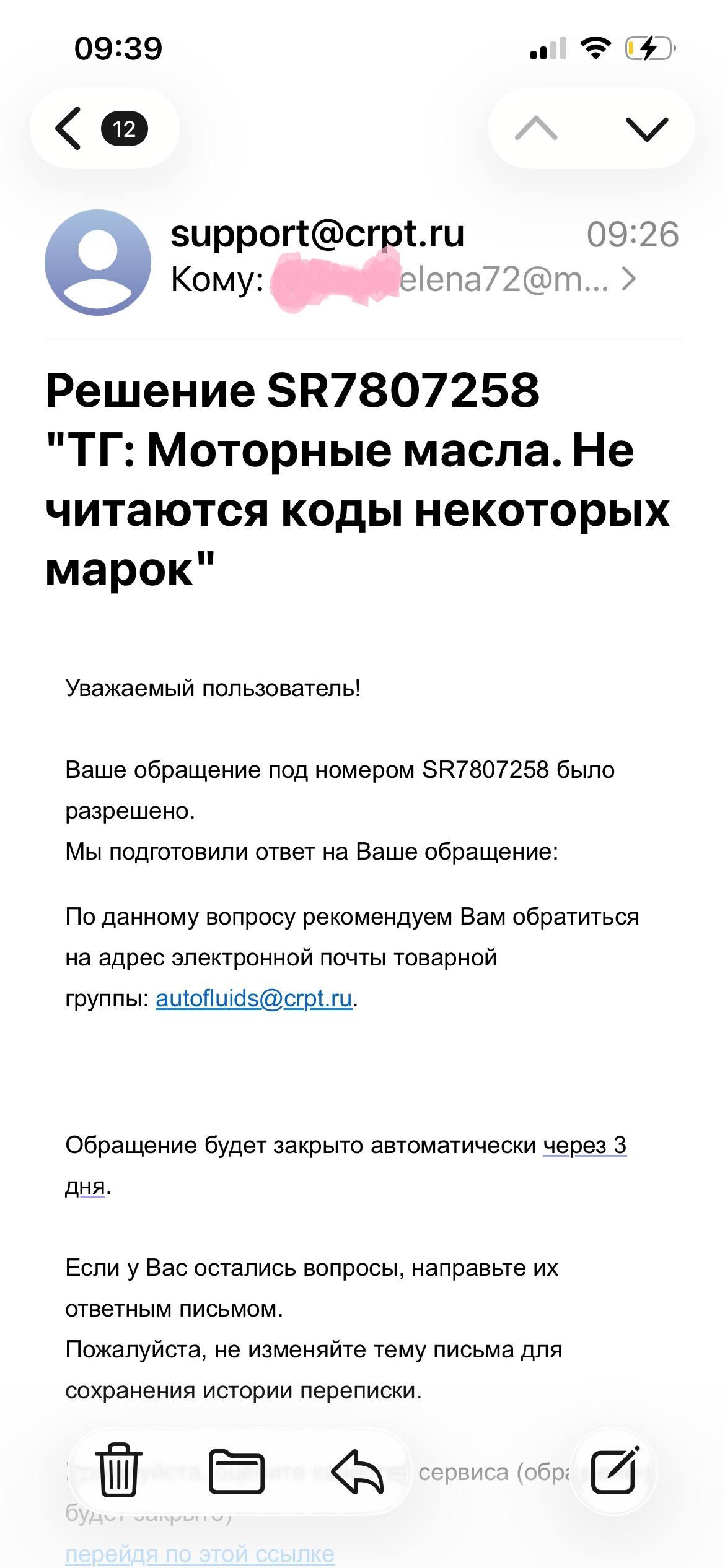

12 MWWRuza
04.05.26
Отправил обращение в СП ЧЗ, от клиента с маслами, расписал подробно, с картинками, жду, что ответят. Тогда отпишусть тут...

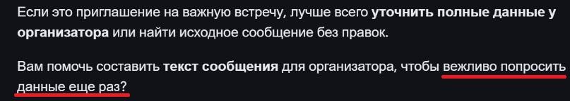

а вот и ответ, почему современные имиджевые сканеры умеют "зеркалить" фоточки этих самых DM (для труднодоступных мест)
ИИчко
Имиджевый сканер (фотосканер, 2D-imager) умеет сканировать через зеркало.В отличие от лазерных сканеров, которые анализируют отражение луча, имиджевые сканеры работают как цифровые фотоаппараты — они делают снимок области, а затем программно обрабатывают его.
Ключевые особенности сканирования через зеркало:
Принцип действия: Сканер фотографирует штрихкод в отражении. Если зеркало чистое, он успешно декодирует код.
Ограничения: Зеркало не должно искажать изображение.Сканирование через зеркало может быть затруднено, если оно грязное или имеет отпечатки пальцев.
Применение: Этот метод часто используется для считывания кодов в труднодоступных местах, когда сам сканер не помещается в узком пространстве.

Да, не знал про такое :-)))
Прикольная опция. Но, это не значит, что нормальные марки, которые на пробках канистр/бутылок наклеены, должны быть отпечатаны изначально в зеркалке...

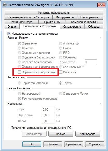

в драйвере принтера есть такое - печатать зеркально (для печати на прозрачном материале, который потом с другой стороны будет сканироваться). может быть кто-то криво настроил на производстве.

Да, скорее всего, именно так.

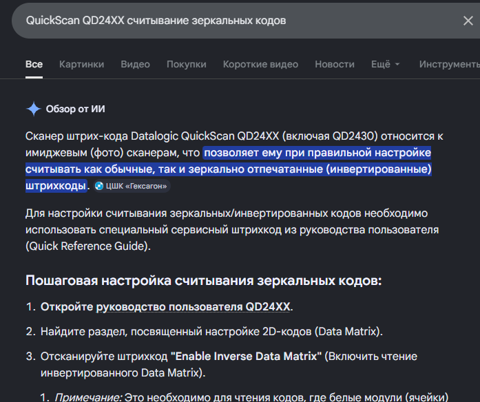

(38) не особо углублялся, но вроде ии гугла говорит что есть настройка (хотя с той же вероятностью мог и соврать -_-)

(41) инвертированные != зеркальные

(42) инвертированные - в данном случае не то. Это скорее "негатив". Тоесть, где должна быть черная точка - она белая и наоборот.
Эта настройка естественно включена, так, как без нее не читаются пачки сигарет (для масел - не актуально, но я все равно включаю, у меня просто отдельная PDF-ка собрана под эти сканеры, со всеми необходимыми настройками, в том числе и этой). Так, что ИИ тут облажался, это пук в лужу от него :-)

(77) Популярные приложения для зеркалирования с камеры:
Прикольно конечно, свою моду зеркалят на раз... Но, ни в одном не нашел, как переключить на тыловую камеру, они все "заточены" под фронтальную, типа на себя любимого как в зеркало любоваться :-)
Надо еще поискать, должно что-то быть такое...

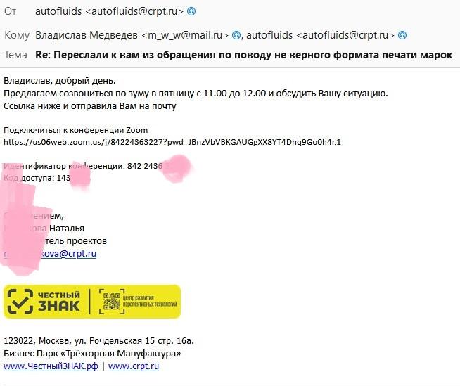

(27) Я конечно напишу сегодня письмо, но...
Получил сегодня ответ:
Терпеть не могу концеренции в ZOOM, но что поделать.
Схожу в пятницу, послушаю, задам вопрос, если получится.
Может что-то прояснят.
PS Кому интереснол (trad - ?)- в профиле есть контакты, или тут на скриншоте есть мое мыло, свяжитесь, дам контакты для входа на встречу в ZOOM... В паблик такое нельзя выкладывать, иначе от ботов спасения не будет, не дадут нормально пообщаться.
95 Garykom
06.05.26
https :// us06web.zoom.us/j/84224363227?pwd=JBnzVbVBKGAUGgXX8YT4Dhq9Go0h4r.1
Эмм
96 MWWRuza
06.05.26
(95) Не пришло в голову, что кому-то будет не лень распознавать картинку... Заняться что-ли не чем? :-) Но, "секретный код" я все-таки замазал :-)))
97 Garykom
06.05.26
(96) Режим ИИ у Гугла прекрасно сканы распознает ))
Только режет ссылки, приходится его уговаривать чтобы выдал
98 Garykom
06.05.26
(96) идентификатор прекрасно видно из ссылки 84224363227
99 MWWRuza
06.05.26
Блин, вежливый какой:
А искуственных мозгов не хватило взять ИД из ссылки. Тут человек хитрее оказался :-)
И тут соврал: "одну или две цифры". Три на самом деле :-)

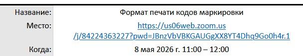

Звонили сегодня из ЧЗ... Запросили подтверждение присутствия на завтрашней конференции :-)
102 MWWRuza
08.05.26
Пообщался...
Ну, конференцией это назвать сложно, это было организовано специально для меня... Я и два участника с их стороны.
Выводы:
1. Да, это не правильно, но явно не запрещено.
2. Запретить это какими-то официальными документами - они не могут, именно по тому, что нет документов запрещающих это, ни в одном госте не описано.
3. Решать вопрос с поставщиками, что-бы те соответственно решали вопрос по цепочке с импортерами/производителями, которые так делают, просто по хорошему.
4. Я не первый, кто с этим вопросом обратился. Но, повлиять они не могут, см. 2.
Вот как-то так... Попробуем договариваться, но, если уж совсем ни как, и это будет продолжаться/повторяться - ну, делать нечего, поменяем сканеры...
