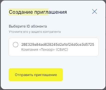

(6) такие операторы у поставщика

Хм... А напишите свой Инн, посмотрю, что у меня ЧЗ покажет при попытке пригласить в роумнг...

11 MWWRuza
17.03.26
(9) 1С ЭДО - это КалугаАстрал?
Странно, но у меня вы видны как в СБИС, единственая строка, когда несколько ЭДО тут их обычно все показывает:
