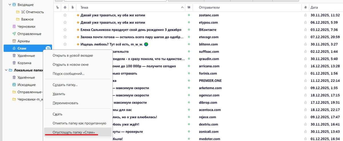

MWWRuza
20.12.25
(15) а что бы было если этот ящик везде светить?
Да ничего. Надо просто периодически "жмакать" эту кнопочку: ![]() |
