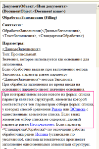

19 arsik
12.12.25
(18) Ну так например отборы динамического списка сразу в параметры попадают. Вот на картинке пример, но это по обработке заполнения
20 toypaul
12.12.25
(19) там открытие из формы документа. в форме документа проводки из регистра бухгалтерии. все проводки. не должно там быть отборов.
