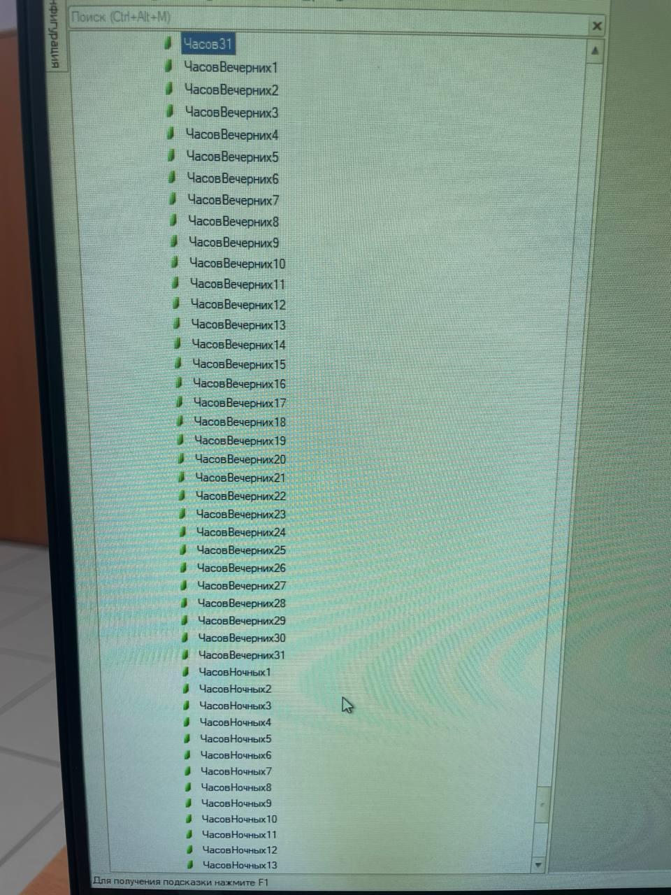

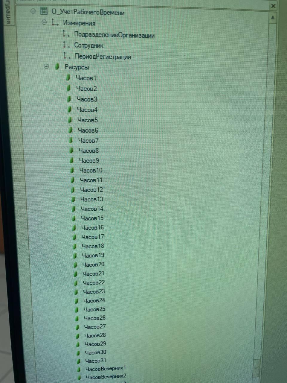

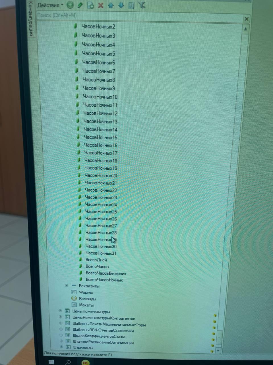

9 dmt
18.11.25
(8) осторожно, графомания
10 TTimur
19.11.25
(6) Абсолютно согласен. Тут еще на днях выяснилось, что WEB сервисы начинают на порядок медленнее работать после перехода на платформу 8.3.27.1719 при запущенном конфигураторе в режиме отладки по http (никаких автоподключений нет, конфигуратор закрываешь - все норм).
11 lEvGl
19.11.25
(9) фактические данные
только не сережа, а саша
млааа кровь и слезы(((
12 Волшебник
19.11.25
(11) ебануться!
13 LLeonidov
19.11.25
(11) ништяк, гипотетически если сотрудников миллион +(может даже при 100тыс+ будет интересно так хранить), а история хранится за 10 лет, плюс распределенка, то это вполне оправдано.
В целом колонки можно не создавать вручную, а кодом создать.
Но я бы кнчн выбрал тот же кликхаус для хранения данных, а перед этим покрутил обновление и чтение данных за год штатными средствами без такого ужаса.
14 lEvGl
19.11.25
(12) я понимаю, что бывает и круче, но это тоже неплохой вариант, может пободаться с аналогичными по своей л - логике
(13) что ништяк, то ништяк! про оправданность только не понял
