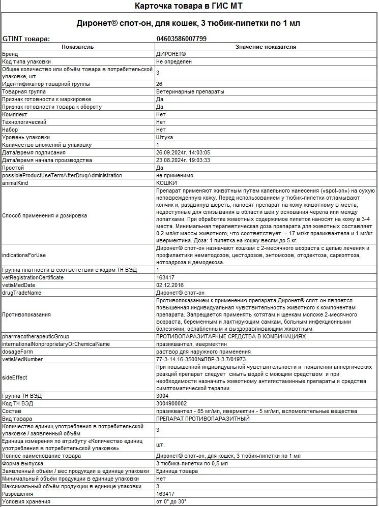

(0) Если ввожу GTIN - также, нет совпадений.
Почему? Карточка товара по GTIN абсолютно адекватно находится:

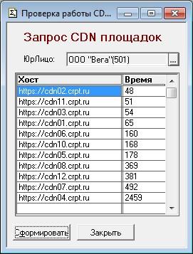

У меня нет клиентов торгующих ветеринаркой... Поэтому не знаю (банально ни к чему было) как она сейчас учитывается - ОСУ или поэкземплярно?

14.10.25
+(5) У меня нет клиентов торгующих ветеринаркой...

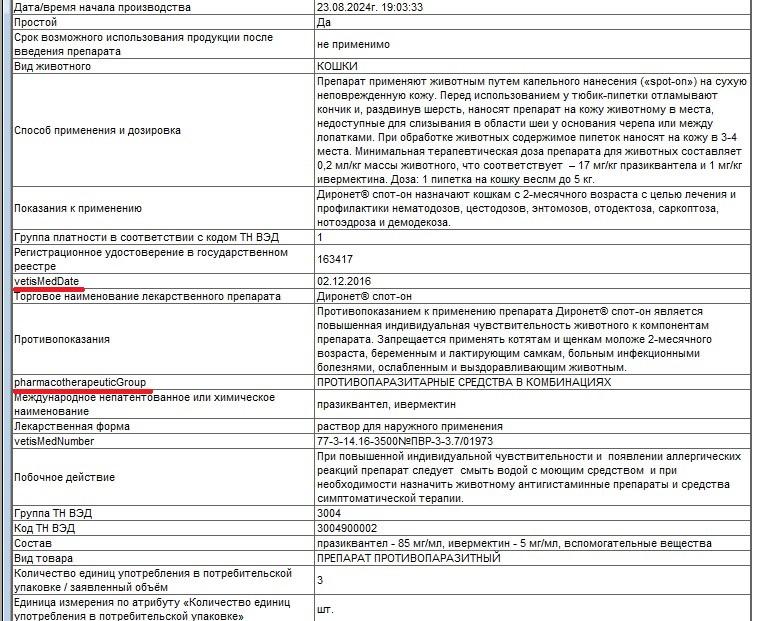

Блин... Только сейчас заметил, сколько названий реквизитов карточки по этой "специфической" групе, у меня не переведено на русский... Не сталкивался с вет-препаратами раньше, вот и не сделал. Надо поправить, хоть это ни кому из моих и не нужно... Но, пусть будет :-)

(6) Надо поправить, хоть это ни кому из моих и не нужно... Но, пусть будет :-)
Вот так-то лучше:
Описание только двух параметров не нашел в мануалке по TrueAPI... Видимо пока в мануал не добавили.

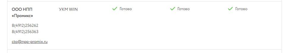

УКМWIN фирмы "Промикс" Рязань.
Тут, в реестре интеграторов ЦРПТ: https://xn--80ajghhoc2aj1c8b.xn--p1ai/business/partners/dairy/retail/equipment/

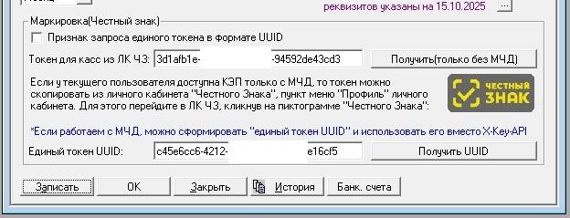

(13) А проверка на кассе - она без ЭЦП возможна, только по токену?
Да. Именно по токену из ЛК.

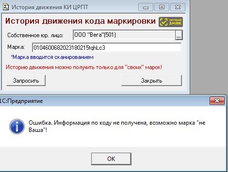

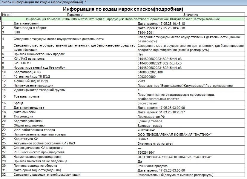

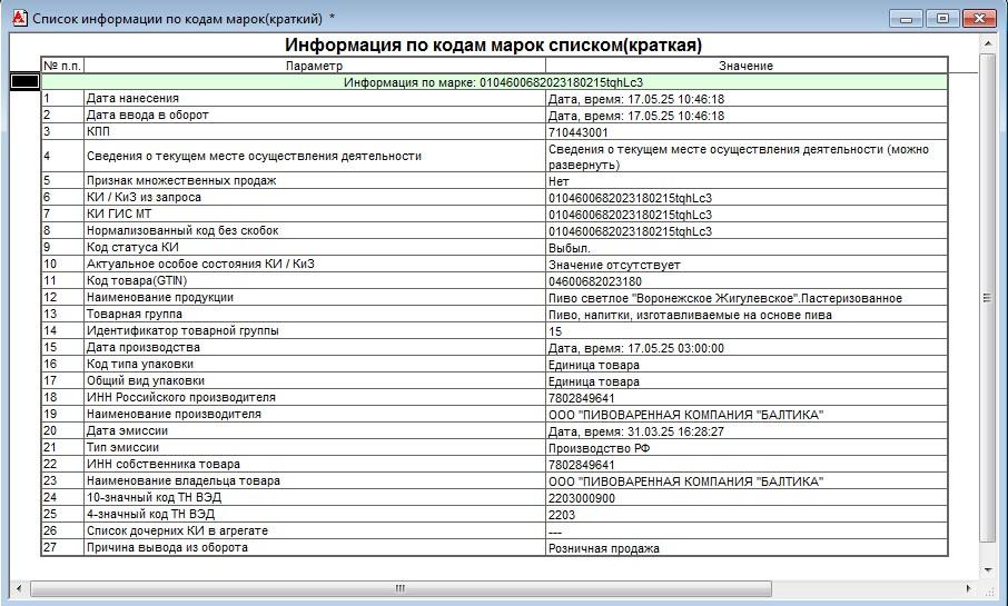

Такие отчеты у меня в бэке есть:
Кратко:
Подробно:
а это, движение марки. Но эта банка пива покупалась не в моем "подшефном магазинчике", чья МЧД на мою КЭП у меня в тесте, а непойми где, поэтому движение посмотреть не получится:
15 MWWRuza
14.10.25
+(14) Но эта банка пива
И вообще, она учитывалась "по ОСУ", так, как нет признака "прослеживаемость", поэтому владелец там производитель "Балтика", не очень удачный пример...

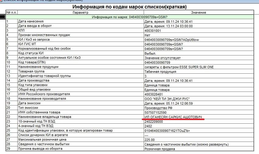

(15) "по ОСУ", так, как нет признака "прослеживаемость", поэтому владелец там производитель "Балтика"

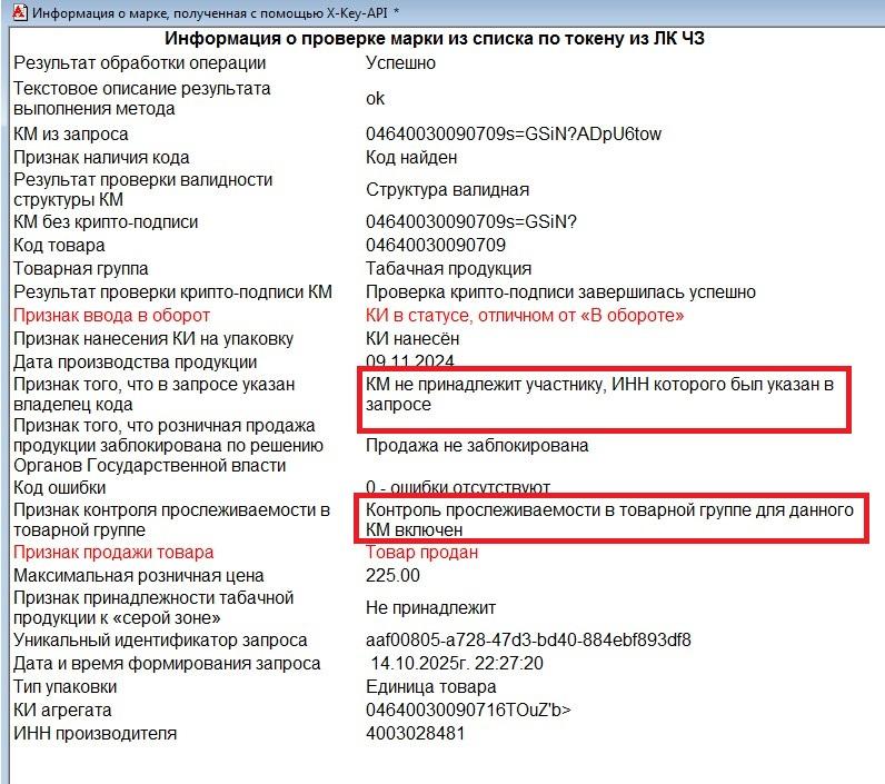

Вот пример по интереснее, марка с пачки сигарет:
По РР, по токену:
А это по КЭП:
18 Джордж1

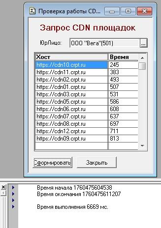

+(28) вдруг все CDN площадки прилегли
Текущее состояние CDN-площадок:
Адрес/время доступа в м.сек.. Сортировка по возрастанию, от самой быстрой к самой медленной.
Наконец-то CDN4 совсем сдохла,ее вообще в списке нет...
А то последнюю неделю она "на ладан дышала", более 17 секунд доступ к ней был... Походу накрылся сервер совсем :-)))

Кстати, cdn4 - вроде как починили... Но, все равно доступ 2.5 секунды... Это очень много. Рекомендовано при 1.5 переключаться. Но, хоть так, до отключения было более 17...
Зато, отрубили cdn9 - самую тормознутую на вчерашний момент, после отключения четвертой:
И те, которые "самые шустрые", первые в списке, на сегодняшний момент на порядок быстрее работают :-)

А это как? Вы сможете держать на кассовом компе КЭП - ???
Не боитесь, что "ушлый кассир Вашу(ну, или не Вашу, а чья КЭП )квартиру продаст на госуслугах" :-)
Это я утрирую конечно, но принцип такой. Те проверки, которые в (14) только по ЭЦП. По токену только РР.
Ладно касса одна, и сам хозяин кассир. А если их несколько? Для этого и служит токен из ЛК ЧЗ.
И кроме того... Ну, проверили для себя. Похвально, что-ж... А в тег 1260 Вы что передадите?
Туда передаются именно ИД ответа на запрос и его время именно по РР...
И по наличию этого тега и проверяется - соблюдаете Вы наконодательство или нет.

У меня так сделано:
39 Джордж1
15.10.25
(38)а ТЭГ 1260 вы всегда заполняете?
А МЧД тут каким боком интересно?
40 MWWRuza
15.10.25
(37) kkmserver
Я не знаю, что это такое, и что он умеет.
Но, если "уже есть РР" - то на текущий момент, скорее всего нужно скопировать из ЛК X-API-Key, вставить куда там нужно, сделать необходимые настройки и работать.
А вот что будет, когда он станет динамическим, х.з... Но, до этого еще дожить надо - с заявкой на ТС ПИОТ, типа с 09.01.2026, как-то не понятно... Мне что-то не верится в такие сроки. Но, поменяют что-то по динамическому токену или нет - пока тоже не понятно... Его срок уже отодвигали на год, должен был быть с 2025 года, перенесли на 2026... Что будет дальше, можно только гадать.

МЧД - ни каким. Просто получить токен из ЛК можно и по API, не заходя в ЛК через WEB. По КЭП с МЧД - это не работает. Хотя в ЛК - получить можно и с МЧД(по крайней мере - работало всегда, сейчас не уверен).
С единым, такого ограничения нет, формируется и по КЭП ФизЛица с МЧД.
