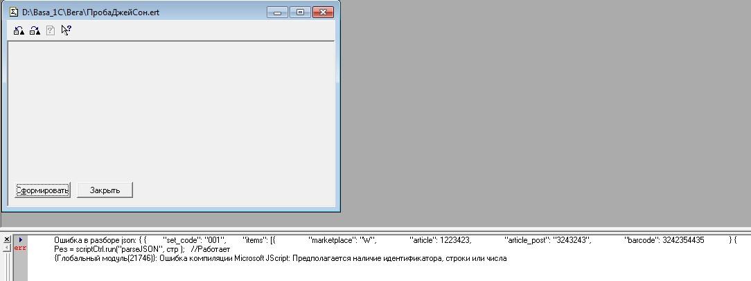

Ага, не разбирает его мой парсер:

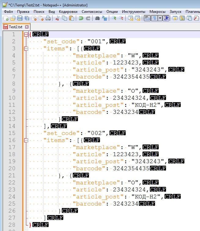

На выходе:
Как-то так...
В (0) нескольких запятых не хватает, а в целом, имеет право на жизнь, ИМХО...

(9) нескольких запятых не хватает, а в целом, имеет право на жизнь, ИМХО...
Кстати, посмотрел сейчас JSON который ТС мне на ВатСап присылал - там все запятые на месте. Это "кривой" тут, в оригинале все верно.
