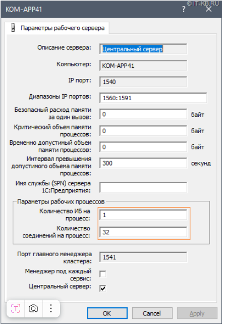

А вообще, мне надо вот эти два параметра сменить
Говорят, что только на КОРП такое возможно. Нашел, что есть вариант бесплатного перехода.

(1) Один, из тех 2х, не требует повышения до КОРП.
8 Sanchez_22
29.07.25
(7) а какой? мы меняли иб на процесс, ругался потом

11 Sanchez_22
29.07.25
(9) мне надо разделение иб на процесс, как на скрине что скидывал

15 Флориан
29.07.25
(11) в свойствах рабочего сервера это есть
