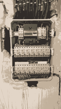

OFF: что за прибор используется в качестве вводного автомата? (фото) | ☑ | ||
Shur1cIT
09.07.25
https://radikal.cloud/i/PXL-20250707-190953358.V4ml86
Как понимаю какой-то гибрид, не могу аналоги найти |
09.07.25
УЗО (если я правильно буковки разглядел). Фото плохое.
Shur1cIT
09.07.25
(1) Узо с рычажком идет, а тут получается вводной автомат и рядом что-то непонятное только кнопка "тест"
09.07.25
(2) нажать ее пробовали?
09.07.25
(2) Ну и тут рычажок есть. И кнопка тест, как на всех УЗО.
На буквах сверху просматривается что-то типа УЗО-22-32-2-030 |
09.07.25
+(4) Вот такое чуть в другом исполнении
09.07.25
Вот прямо твое, только маркировка по другому:
09.07.25
Обычное УЗО, короче.

(16) А, так это дифавтомат, а не просто УЗО. Такие да, ставят на вводе.

Так сложно загуглить? Диффавтомат - это автомат и УЗО в одном флаконе. Можно ставить на вводе

У меня на каждую линию отдельный дифф, и один на пять автоматов освещения. В сухих дифф на 30 мА, в мокрых на 10. Щиток на 48 модулей получился. Розетки, свет отдельно на каждое помещение, и отдельные линии на каждый мощный потребитель.
Выглядело как-то так пару лет назад
