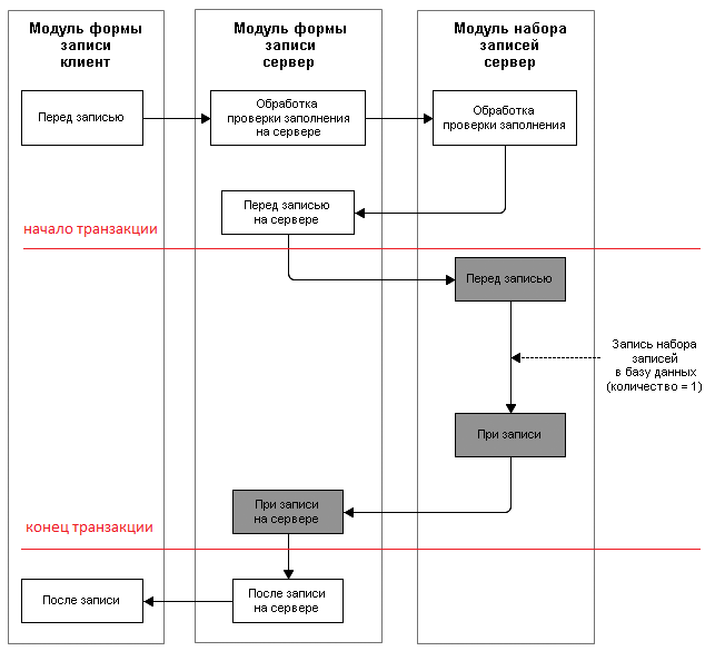

В ПередЗаписьюНаСервере у тебя платформенная транзакция еще не открыта.
Ты открываешь свою транзакцию, накладываешь блокировку, которая работает до конца транзакции иии, выходишь из процедуры. При этом платформа откатывает твою транзакцию и снимает блокировку. Тебе надо делать весь твой код в модуле объекта, в ПередЗаписью, не открывая никаких своих транзакций, там уже будет открыта платформенная. А потом перечитать обьект в форме, в ПослеЗаписиНаСервере (или он сам перечитается, я уж не помню) |

(14) ппц а че я думаю что транзакция началась еще в передзаписью?.. и в картинку влипал несколько раз

тупанул с началом транзакции, благодарю! модуль набора Процедура ПередЗаписью(Отказ, Замещение) Если ЗначениеЗаполнено(ЭтотОбъект) И Не ЗначениеЗаполнено(ЭтотОбъект[0].Номер) И ЭтотОбъект.ЗаписьИсторииДанных.КомментарийВерсии = "МенеждерЗаписи" Тогда Блокировка = Новый БлокировкаДанных; ЭлементБлокировки = Блокировка.Добавить("РегистрСведений.РС"); ЭлементБлокировки.Режим = РежимБлокировкиДанных.Исключительный; //НачатьТранзакцию(РежимУправленияБлокировкойДанных.Управляемый); Блокировка.Заблокировать(); Запрос = Новый Запрос; Запрос.Текст = "ВЫБРАТЬ | ЕСТЬNULL(МАКСИМУМ(РС.Номер), 0) КАК Номер |ИЗ | РегистрСведений.РС КАК РС"; Номер = Запрос.Выполнить().Выгрузить()[0].Номер + 1; ЭтотОбъект.Отбор.Номер.Установить(Номер); ЭтотОбъект[0].Номер = Номер; //ТекущийОбъект.Записать(); // //ЗафиксироватьТранзакцию(); КонецЕсли; КонецПроцедуры зы. справедливости ради скажу что в ПриЗаписиНаСервере формы, где транзакция еще идет, писал тоже самое, но был косяк "Данные не соответствуют установленному отбору" и запись просто не добавлялась, видимо из за смены значения измерения. Но наверно просто на этом этапе уже нельзя менять значения полей. Возможно если там писать тоже будет нормально, но уже лень, транзакция типа цельная и неважно где блок ставить, с момента ее установки в первом сеансе второй будет ждать пока транзакция первого не закончится |
