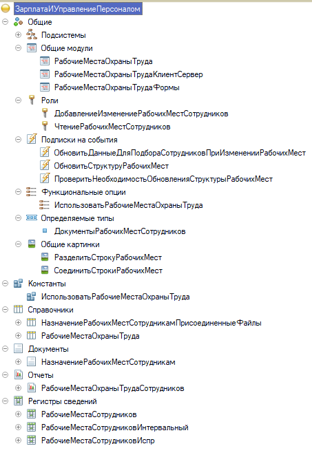

19 Волшебник
09.06.25
а может здесь нужна ЗУП? там есть спр. РабочиеМестаОхранаТруда и РС РабочиеМестаСотрудников
20 Anchovy99
09.06.25
(19) А при чем тут ЗУП? Это Охрана труда
21 Волшебник
09.06.25
(20) в ЗУП есть целая подсистема, которая так и называется РабочиеМестаОхраныТруда.
И там полно объектов
