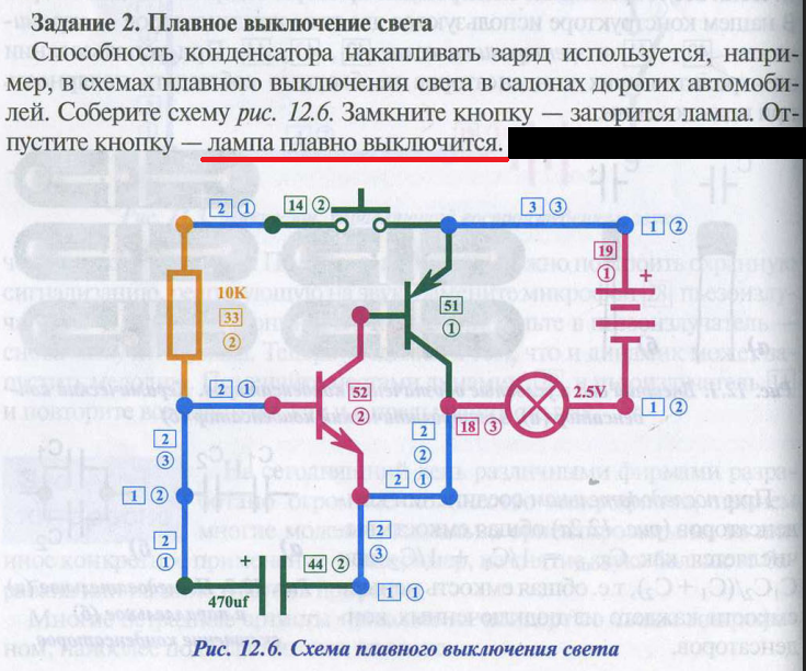

Ниже приведена электрическая схема. Казалось бы она просто включает и выключает лампочку, но зачем нужны все остальные элементы? Что они все вместе делают?

1 PLUT
26.05.25
(0) реле времени какое-то
2 maxab72
26.05.25
мигалку из лампочки делает. в смысле лампочка то затухает то снова разгарается. с какой частотой - хз, я формулы по промэлектронике уже не помню ни одной.
26.05.25
(1) нет
(2) нет
4 PLUT
26.05.25
(2) мигалку - это мультипультивибратор нужен
мультипульти примерно так выглядит
https://radiokot.ru/start/analog/practice/04/
ну или вот еще
https://habr.com/ru/articles/848404/
5 PLUT
26.05.25
если кнопка не нажата ни разу, то зеленый р-n-p транзистор "закрыт" и лампочка потухлая (погасшая)
если тыркнуть кнопку, то конденсатор зелененький на 470 мкФ зарядится через резистор оранжевенький и откроется транзистор красненький n-p-n, который откроет зелененький транзистор и лампочка "загорится"
если кнопку отпустить, то через какое-то время лампочка опять то потухнет, то погаснет
26.05.25
(5) Нет. Лампочка не будет мигать. Она потухнет.
7 PLUT
26.05.25
(6) ну а что написал?
8 maxab72
26.05.25
(5) Если кнопку нажать, то да, конденсатор зарядится, откроет красный транзистор, тот откроет зеленый и ток пойдет через лампу. Общее сопротивление цепи упадет, упадет и напряжение на емкости и красный закроется, закрыв и зеленый. вот и получим разгорание-затухание.
9 PLUT
26.05.25
(7) потухнет == погаснет
10 Волшебник
26.05.25
(7) ну так зачем нужны эти транзисторы, если при нажатии она горит, а при отжатии гаснет? Какой в них смысл?
11 Волшебник
26.05.25
(8) Очень близко, но не совсем верно.
12 PLUT
26.05.25
(10) так вот жы (1)
"реле" времени = таймер
задержка, ну например коридор пройти нажал кнопку, прошел. через какое-то время лампочка потухнет/погаснет
13 Волшебник
26.05.25
(12) нет
14 PLUT
26.05.25
(13) ну значит плавный старт, чтобы вольфрамовая спиралька в теплой ламповой лампе подольше не перегорела от переходных процессов?
15 Волшебник
26.05.25
(14) нет, но близко

Сюда бы нашего институтского доцента Смородинова, что промэлектронику читал, у него сдача экзамена вообще халява была. Садишься к нему за стол, он берет твою схему и начинает ее перечерчивать задавая тебе вопросы типа "Согласны, что так будет лучше!?". Потом смотрит на результат, объявляет, что теперь все правильно и ставит тебе пять в зачетку...

(10) Плавное включение/выключение, чтобы лампочка не перегорала лишний раз?

(17) Правильный ответ: плавное выключение! Чтобы повысить юзабилити

(18) ну в целом да, включится сразу, отключится плавно из-за "мееедленного" закрывания зеленого транзистора

(19) только кнопка без фиксации нарисована (как кнопка дверного звонка) пока держишь нажатой - свет светится (такое себе юзабилити)

(20) ну это для обучения

На самом деле эта схема для того, чтобы лампочка не мигала, когда быстро-быстро щелкаешь выключателем туда-сюда.
24 Волшебник
26.05.25
(23) будет меняться яркость
25 Fish
26.05.25
(24) Главное, что гаснуть не будет. А чтобы яркость не менялась, надо просто быстрее щелкать.

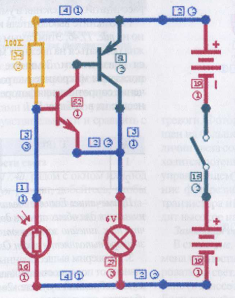

Давайте поймём ещё одну схему. Что это?

(0) Плавное включение в течение порядка 5 секунд, с задержкой на 1.2 секунды, и плавное выключение с ненормируемой задержкой (зависит от тока базы)

(29) включение быстрое, выключение плавное

(31) при 10к, 470 мкФ, и 2.5В питания - до 0.6В на конденсаторе доедет только через 1.2 секунды.

(28) прочитайте задание (там сверху написано над этой картинкой)
я так вижу: тут прям нормальный синий выключатель с фиксацией
если кнопку "вкл", то лампочка сразу загорится
если кнопку "выкл", то лампочка сразу потухнет
но вот если темно, то лампочка при "вкл" будет ярче гореть, чем в дневное время (фоторезистор в параллель базе красного транзистора)

(28) куча проволоки с двумя батарейками, выключателем, двумя транзисторами, лампочкой, резистором и фоторезистором. Я угадал?

(28) Включение света в темноте?

(36) Да, автоматическое. Причём яркость обратно пропорциональна сумеркам/темноте.

(42) глупая схема. если ее включить на свету и забыть что включил (лампочка то не горит!), батарейки сядут без всякой пользы, причем довольно быстро и с нагревом, т.к. сопротивление в цепи будет маленькое.

(45) неа, батарейки не сядут, т.к. транзисторы закрыты, когда лампочка не горит
а вот когда наступит ночь/сумерки, тады да
вернее 6 Вольт/ 100 кОм = 0, хрен десятых ампера 60 микроампер

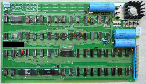

Ну давайте последнее задание. Что это? Только точно.

(45) Там же аккумуляторы, а не батарейки. Если к этой схеме прикрутить солнечную панель, то будет работать долго - днём заряжаем, ночью светим.

(47) плата из АТС?

(47) прочитайте, что в черном прямоугольнике написано
у меня похожая плата в печатающем устройстве МС6313 была.... (точно не помню)
что-то советское вычисляющее
https://red-innovations.su/index/photos_c/ms6313.html

(53) ну так картинка с ноготь, х.р что разглядишь
черный прямоугольник лучше всех получился
это задание на умение гуглить картинки через тырнет? tinyeye?

(47) а не ё*нет?
57 PLUT
26.05.25
(54) часы "электронные" чтоли на логике?
A B C D разряды вижу
ну или модуль памяти оперативной... мелкосхемы не видно маркировку

(47) справа какой-то лпт-порт. может модем

Вот покрупнее

(62) бездушный ИИ говорит, что это плата для сборки Apple

(63) 👍 бинго!

(63) Точнее Apple I.

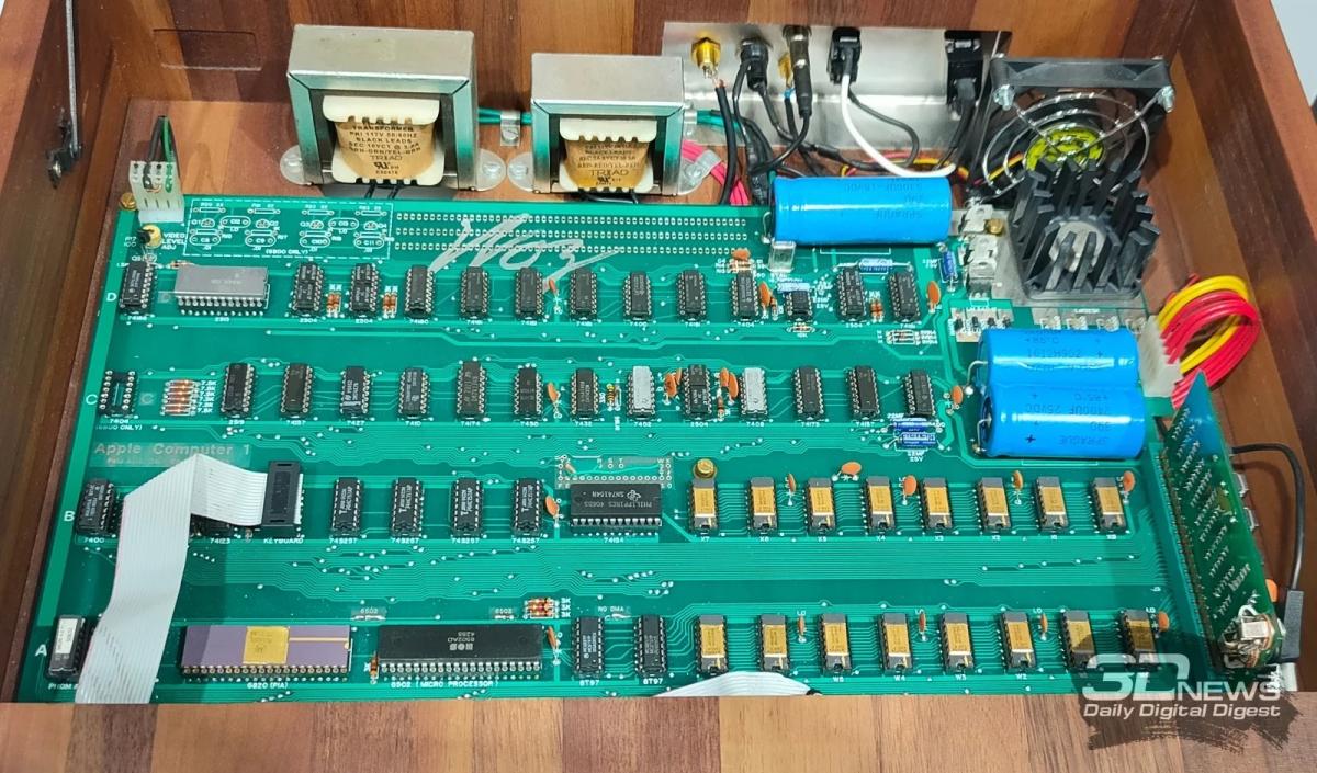

Мне кажется, что все эти истории про "стартапы в гараже" не более, чем байка.
Даже по фото видно, что пайка не ручная. А по легенде они в гараже вручную впаивали микросхемы.

(72) плата заводская. дорожки оловом луженые. паяли раньше вручную все установочные элементы + мелкосхемы
так что вполне себе "первый экземпляр" под пивасик и ганджубас в гараже собран
ну и сейчас вот (67) вполне себе можно окунуться в атмосферу :)
"волновая" пайка еще была, если серийный выпуск. все элементы расставляются "вручную" на плату, затем по обратной стороне (с изнанки) пускали "волну" оловянно-свинцового припоя (расплав)

Компаньоны оккупировали дом и гараж Джобсов. Закипела работа, Стив привлёк всех, кого смог. Его друг Даниэль Коттке и беременная сестра Патти вставляли чипы, получая за это по доллару за плату. Элизабет Холмс, бывшая девушка Даниэля, имевшая опыт в ювелирном деле, поначалу занималась пайкой микросхем. Но когда она случайно капнула на плату припоем, Джобс объявил, что запасных комплектующих у них нет и перевёл её на учёт и оформление документов. Пайку же он взял на себя. Контроль качества и, при необходимости, устранение неисправностей, осуществлял Возняк.

глупо обсуждать плату не видя что там за микросхемы.
то что это какой-то комп можно только предположить по этому блоку, это скорее всего микрухи памяти. такое чтото типа собирали спектрумы. Слева внизу крупные похожи и скорее всего один проц чтото типа 8080 или z80 вторая порт дисководов или музыкальный сопроцессор. слева в верху серая скорее всего память в которой был биос

правильный ответ дал ИИ поиском по картинке (63)
там слева на плате (на фотке) еще латинские буквы есть
79 Волшебник
26.05.25
(77) дисковода там не было, был интерфейс к кассетному магнитофону

(18) Неправильно. Плавное включение И плавное выключение. Но в плавном выключении гораздо меньше смысла, чем в плавном включении.
81 Партизан
26.05.25
(31) Неправильно. Для более плавного Выключения, чем включения требуется резистор в цепи эмиттера транзистора NPN

(28) Реле освещения. Фоторезистор уменьшает сопротивление при увеличении освещения, лампочка тухнет.
83 Волшебник
26.05.25
(82) Неправильно. Лампочка загорается при уменьшении освещения

ну это ж комп, деревянность ящика в котором он стоит напоминает какой-нить Apple 1

в аппл-1 вроде как можно было регистры процессора устанавливать тумблерами. Т.е. такое себе механическое программирование

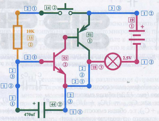

решение от нейронки
Эта схема представляет собой не просто простое включение и выключение лампочки, а элементарную транзисторную схему задержки выключения (таймер отключения освещения).
Рассмотрим подробно назначение элементов:
### Общий принцип работы схемы:
При нажатии кнопки (верхняя часть схемы):
* Подается ток на базу транзисторов (через резистор и конденсатор).
* Открываются транзисторы, и загорается лампочка.
* Конденсатор заряжается через резистор (это комбинация формирует задержку по времени).
После отпускания кнопки:
* Заряженный конденсатор постепенно разряжается, удерживая транзисторы открытыми, благодаря чему лампочка продолжает гореть некоторое время после отпускания кнопки.
* Когда заряд конденсатора падает ниже определенного уровня, транзисторы закрываются и лампочка гаснет.
### Подробно о назначении каждого элемента:
* **Кнопка (вверху)**: включает схему, замыкает цепь и начинает процесс заряда конденсатора.
* **Резистор 10K (33)**: ограничивает ток, подаваемый на базу транзисторов, и контролирует скорость заряда конденсатора. Чем выше сопротивление, тем дольше задержка.
* **Конденсатор 470uF (44)**: служит накопителем энергии, разряд которого обеспечивает задержку выключения лампы после отпускания кнопки. Ёмкость определяет время задержки (чем больше ёмкость, тем дольше лампа будет гореть после отпускания кнопки).
* **Транзисторы (51 и 52)**: используются как электронные ключи. Они включают и отключают питание лампы. Один транзистор управляет другим, обеспечивая надёжность переключения.
* **Лампочка 2.5V (18)**: нагрузка, которой управляет вся схема.
* **Батарея (19)**: источник питания, обеспечивающий работу схемы и питание лампы.
### Итоговое назначение схемы:
Это схема простого таймера задержки отключения. При нажатии кнопки лампочка загорается сразу, а после отпускания кнопки некоторое время продолжает светиться, что удобно для подсветки, например, лестничных пролётов, коридоров, кладовых и других мест, где требуется автоматическое отключение освещения с задержкой.
