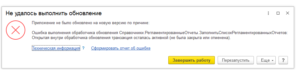

Столкнулись с такой проблемой при обновлении 1С:Бухгалиерия (Проф) v.3.0.169.18
Конфигурация типовая, 3.0.169.18 (без каких-либо дополнительных обработок и внедрений)
Платформа 8.3.24.1667)
Собственно сообщение об ошибке:
Ошибка выполнения обработчика обновления Справочники.РегламентированныеОтчеты.ЗаполнитьСписокРегламентированныхОтчетов:
Открытая внутри обработчика обновления транзакция осталась активной (не была закрыта или отменена)
При попытке обновления на любую доступную (верхняя 3.0.171.20) выдает сообщение об ошибке ( https://i.postimg.cc/7P1Txpp8/22-04-2025-23-15-08.png ).
Отчет об ошибке ( https://ru.files.fm/f/hmwee4ghap )
Сообщение транслятора ( https://ru.files.fm/f/2m8ppy3bu6 )
Техническая информация ( https://ru.files.fm/f/892nuf88xb )

2 maxab72
23.04.25
была похожая ошибка, ушла с обновлением платформы до 8.3.24.1819 (там были какие-то ошибки с ком объектами и еще чем-то, в итоге не давало обновиться).

10 piki8
24.04.25
Проверили и этот вариант по (4) и (6).
Дублей нет. Проверено по всем параметрам, а не только по отчетам.
Переиндексации и исправления логики БД штатными средствами результата не дали. Тут точно мимо (8).
Пробовали поднять версию платформы до 8.3.25.1445 по (2).
Не сработало. Результат тот же.
Будем пробовать вариант (3).
Еще поступило предложение: «В указанном в ошибке модуле в указанной строке исследовать код, поставить точку останова, провести отладку и посмотреть, что приводит к ошибке»
Думаю это то же что и вариант (3).
Своих зниний на такое не хватает. Ждем когда освободится "хакер" ))
По результатам отпишусь.
