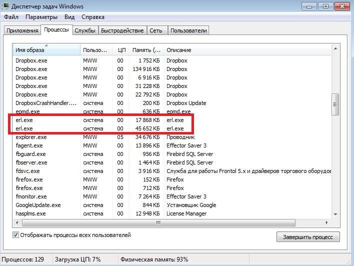

        (34) можно поставть заглушку, что типа проверил в нём, если тырнет отвалился
 Можно... Но, УИД запроса и все остальное, генерить "от балды" - ? Зачем лишние сложности? Проще поставить, и пусть себе живет и здравствует. На самом деле, его и "не видно и не слышно"... То, что он там потребляет много ресурсов, это как-то под вопросом... Лично у меня - такое было только в момент инициализайии. При работе - 0% | |||
| 38
        Ёпрст гуру 01.04.25✎ 09:29 |
        (37) еще как потребляет - щемится на ресурсы,  чтоб проверить чего нового там всосать в себя.     | |||
| 39
        MWWRuza гуру 01.04.25✎ 09:43 |
        (38) Ну, х.з...
 У меня так:  Да, он конечно еще и в интернет лазит постоянно, но по заверениям разработчиков (если им конечно верить), трафик там при отсутствии изменений, не более 2-3 мб в сутки. Если чего-то добавят в черный список, то соответственно больше. |
