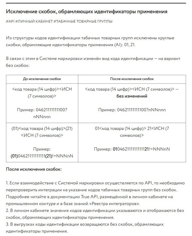

По поводу скобок, в ЧЗ была новость:
По этому - нафик они там нужны, не понятно...

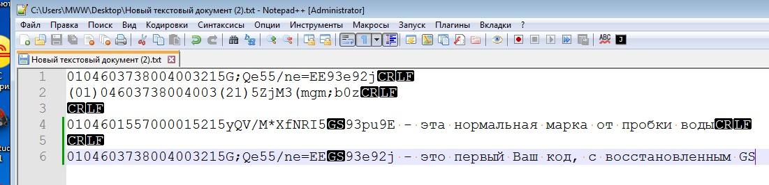

Но, даже после "экспериментов" по преобразованию кодов в нормальный вид:

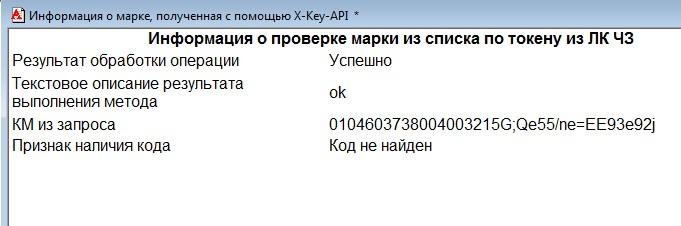

Марка все равно не находится в ЧЗ:

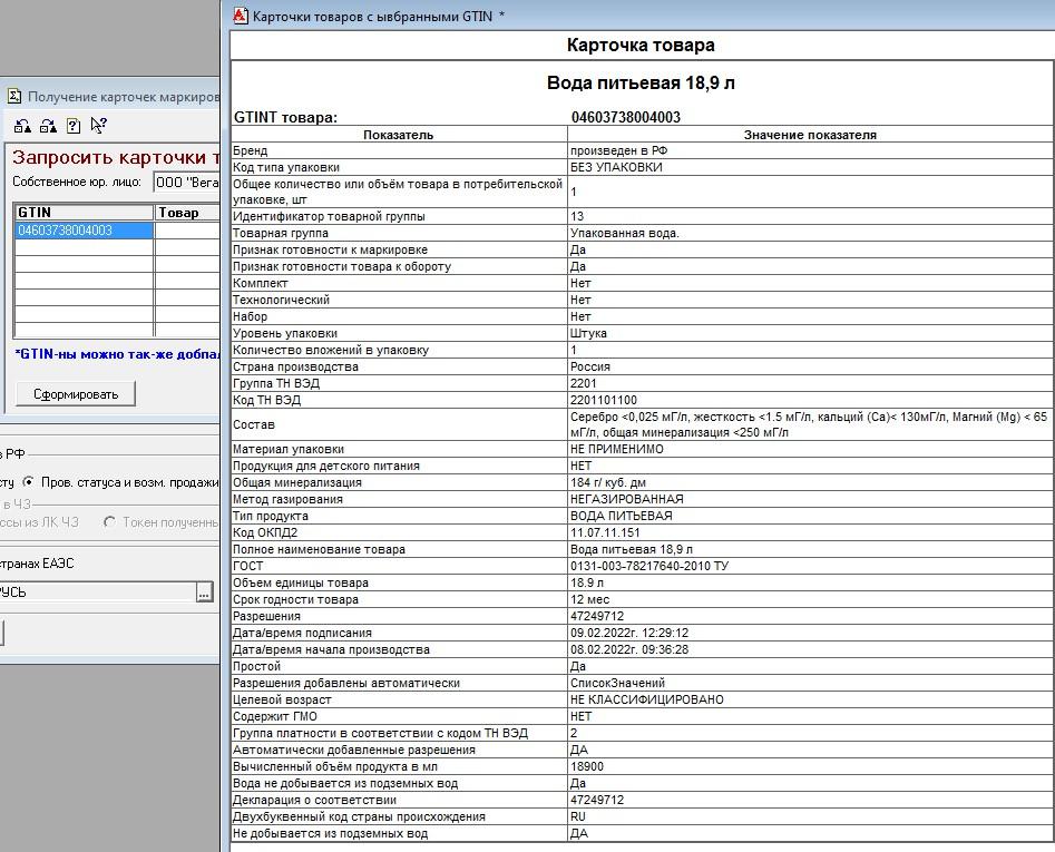

Но, если запросить карточку товара по GTIN, то такая вода есть:

В (6), картинка 2, я после "EE" вставлял GS, как должно со сканера прилетать. А обработка режет код перед отправкой на проверку по РР по первый символ GS. И все равно, код не найден, картинка 3. Или там код действительно "левый", или сканер искажает что-то в клавиатурном режиме (возможно подменяет какой-то из символов - ";", "/", или "=").
Нужна нормальная фотка марки, что-бы я ее мог отсканировать сканером в режиме эмуляции COM-порта (там точно будет код "как есть", со всеми непечатными символами, регистрами, кодировками и т.п., как реально напечатан) и проверить обработкой по РР. Тогда, уже можно будет делать выводы, кто виноват, сама марка, или настройки сканера.
