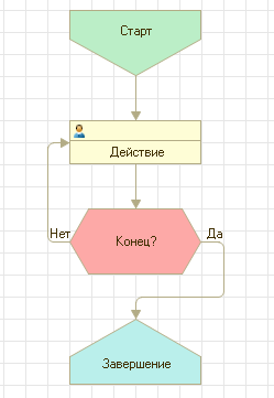

        Волшебник 07.02.25✎ 15:49 |
        Карта маршрута БП может быть тривиальной: старт - точка операции - проверка на конец - финиш.
  Весь маршрут можно задавать в таб.части БП | |||
