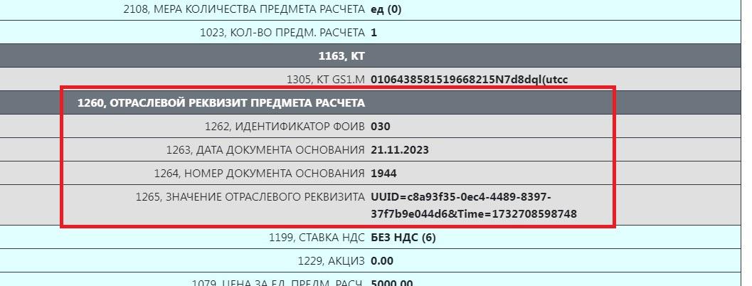

Вот, что ДОЛЖНО быть при работающем РР:
В составном реквизите 1260, три реквизита 1262, 1263, 1264 и 1265.
Первые три - константы, реквизиты приказа по которому введено это безобразие, и четвертый, 1265 - переменный, в котором UUID запроса и его дата/время в секундах от рождества его величества Юникс...
В ФФД-1.05 просто нет таких реквизитов, и соответственно передавать их некуда.
Поэтому под маркировку сейчас нельзя использовать с ФФД-1.05, только ФФД-1.2
А что касается логов... Ну... Тут, х.з.... Но, думаю, драйвер кассы вместе с 1С достаточно "умные", чтобы не пихать то, что влезть не может потому, что некуда... Давно когда-то ковырялся в отладчике, там разные ветки управления ККТ в зависимости от его "ревизии" и ФФД...

8 MWWRuza
18.01.25
(6) только после пробития и передачи этого реквизита
Тут вопрос - о каких логах идет речь? Если о логах ККТ - то да, 1260 передается при формировании чека. До этого, ничего в логах не будет, в отличии от проверки марки средствами самого ККТ (но тоже только для ФФД-1.2). Там, можно до закрытия чека увидеть - что из программы прилетело в кассу на проверку, и что касса ответила. Потом, уже при закрытии чека (пробитии), передается на сервер ОИСМ "Уведомление о реализации маркированного товара". Поэтому, можно проверку в логе увидеть и без пробития.
По РР, до формирования чека, касса в процессе не участвует, и соответственно в логе ничего и не должно быть. Наверняка в 1С где-нибудь результаты проверки должны храниться... Где - не подскажу...
