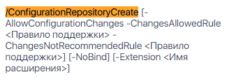

Уважаемые коллеги! Подскажите по созданию. хранилища расширения из командной строки - как делать? пишу сначала /ConfigurationRepositoryF "<путь к хранилищу>" /ConfigurationRepositoryN "Администратор" а потом /ConfigurationRepositoryCreate - ругается что нет хранилища, поэтому не может подключиться, а если сначала писать /ConfigurationRepositoryCreate, то как оно поймет где создавать хранилище? Может примерчик есть рабочий?

Задайте сразу два параметра:
/ConfigurationRepositoryF "<путь к хранилищу>" /ConfigurationRepositoryCreate

10 Волшебник
19.11.24
укажите ещё параметр -Extension
11 tciban
19.11.24
указал сразу. просто упустил эту подробность :(
Я попробовал не указывать /ConfigurationRepositoryF, /ConfigurationRepositoryN И /ConfigurationRepositoryP - тогда работает, но интерактивно - открывает конфигуратор и просит указать путь к новому хранилищу.
