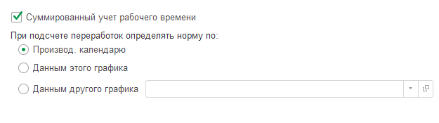

НормаПоПроизводственномуКалендарю – берется на дату документа изменившего штатное расписание.
В результате получаем что-то несуразное, а должны получить по идее “Оклад” в чистом виде.
Решение автоматического расчета ФОТ в этом случае не найдено, а нужно.

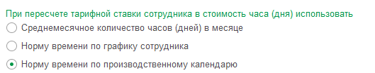

27.09.24
06:08
Ладно, какая наша основная заповедь?
Клиент всегда прав.
(0) Ловите свою настройку:
34 kzuata
27.09.24
(33) Попробую в выходные. В настройках должно быть так:
35 Гена
27.09.24
(34) Не за что
36 kzuata
27.09.24
(35) Геннадий, большое Вам искреннее спасибо!

(51) На БЭ говорят о таком новшестве, как "Среднемесячное число часов в году"

Формула в ней предлагается такая же, как у Вас (33): "СтоимостьЧаса * ВремяВЧасах + Оклад - Оклад" и второй вариант Оклад * ВремяВЧасах / НормаПоКалендарю (когда СтоимостьЧаса не рассчитан по норме времени производственного календаря  (36) и тогда прощай расчет ФОТ).
То, что Вы пишите (58) (59) чересчур категорично и слишком упрощенно. Более объективный взгляд нашел тут:
https://www.kdelo.ru/qa/177619-mojet-li-rabotnik-rabotat-po-grafiku-smen-i-poluchat-fiksirovannyy-oklad-a-ne-m4-2018.
С Вашим подходом мы всегда должны платить оклад даже, если нет полной выработки по производственному календарю (при работе по сменному графику), а когда есть превышение производственного календаря, то обязательно должны платить сверхурочные? Какая-то игра в одну калитку. И это вполне можно и законно. Уверен, что никто никогда не предъявит претензий от контролирующих органов, если Вы заплатите больше. Возможно, независимый аудитор задаст вопрос.
Как усовершенствование пишут, что можно ввести порядок ведения суммированного учета рабочего времени. Ввести учетный период для расчета сверхурочных/переработок квартал, полгода или год ТК РФ Статья 104. Только это все придется делать скорее всего в Excel и начисления Сверхурочных перевести на ручной ввод. Или 1С ЗУП это поддерживает?

(67) Если принимать определение суда, как же тогда быть с настройками графика?
Определять норму для переработок по производственному календарю вне закона? Или в определении суда не принималось ко вниманию ТК РФ Статья 104?
И здесь получается верный вариант только один?
Про колбасу аналогия странная. Если 1 кг - норма (норма по производственному календарю), а Вы просите продать Вам 1/3, то Вам продают 1/3, но требуют оплаты за все что меньше нормы, как за 1 кг.
Все смешалось в доме облонских: сменные графики, котлеты, колбаса, мухи, суммированный учет рабочего времени...

(69) Речь у нас не о переработках, там формула может быть любой, которую пропишет фирма.
Речь о расчёте отработанного часа при окладе.
Вы же хотите прописать, что 1Час = Оклад/Норма_5
Вам все указывают, и даже суд, что тогда нарушается арифметика. И рассчитывать надо так:
1Час = Оклад/НормаГрафик
