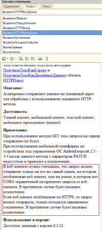

1) Вы точно используете асинхронные методы? В вебе синхронные работать не будут.
2) Может попробовать в браузер добавить расширение от 1С.
PS: Из жк книжек

P.S.
огромное спасибо за скрин
