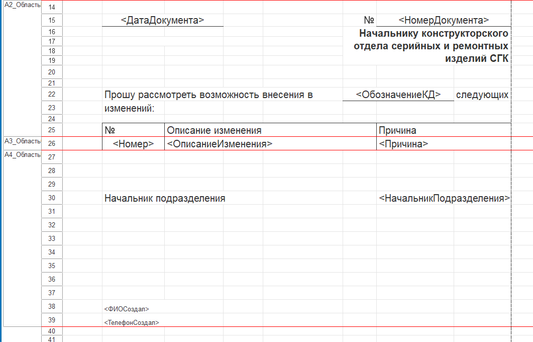

        Создал в виде документа документ. Заполнил все что нужно. Подгрузил mxl файл(макет который нужен). Теперь не знаю как в автозаполнении файла подгружать табличную часть в документе.
Кто нибудь сталкивался? подскажите пожалуйста.

        Давайте переведу свой текст В 1С Документооборот есть вкладка "Виды Документов". В ней я создал сам документ. Туда поместил файл. Этот файл является стандартным макетом в 1С который я сделал в конфигурации. Вот и вопрос к знающим. Как в автозаполнении файла заполнить табличную часть из документа.     |  |

        (3) я это как раз таки делаю. вы меня не поняли. мне нужно табличную часть в макет закидывать построчно. в шаблоне заполнения.     |  |

        SpLorT   12.09.24✎ 11:48 |
        (5) Как я могу загрузить вам фото чтобы вы меня поняли?     |  |
        SpLorT   12.09.24✎ 11:50 |  |  |

        (8) Не трогайте конфигуратор, он не виноват. Надо в правилах заполнения шаблона файла прописать в скрипте создание таблицы.     |  |

        если не трудно покажите пример скрипта (10)     |  |
        maxab72   12.09.24✎ 12:33 |
        (11) используй в скрипте функцию ДО ВыполнитьЗаменуПолейИСтрокВДокументе.... дальше тип документа где это делается.     |  |
