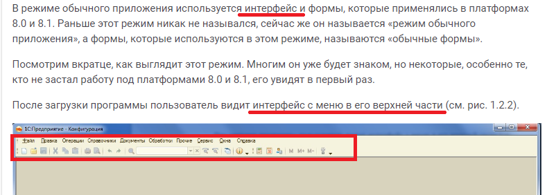

(0) интерфейсы в обычных формах заменяют подсистемы в управляемых. То есть можно создавать интерфейс для каждого пользователя или группы пользователей, в котором показать те объекты, которые нужны ему для работы.

(0) один интерфейс может быть разрешен к использованию для нескольких  ролей, несколько интерфейсов могут быть разрешены к использованию для одной роли. поиск ссылок на объект возможно покажет

(5) Твоя конфигурация (кстати что за конфигурация?) явно может работать как в обычном, так и управляемом режиме. В обычном режиме видимостью всего управляют интерфейсы, в управляемом подсистемы. В первом приближении как-то так.

(0) https://www.1s-up.ru/obichnoe_i_upravlyaemoi_prilogenie_1c/
тут мало, но думаю и этого ты не знаешь, почитай

(13) Читал, там нет того, что мне нужно. Про Интерфейсы ни слова.
