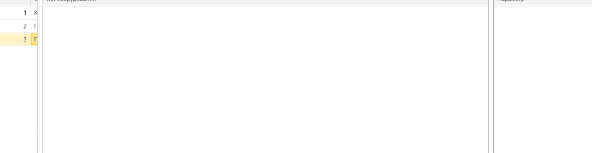

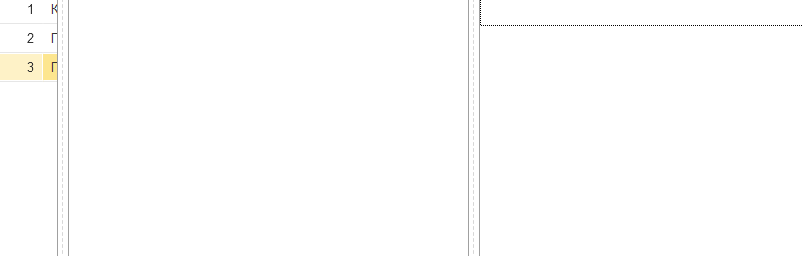

        Как сделать для всех таблиц на форме возможность так растягивать/суживать?
 Тут три таблицы, и "натягивать" чтобы ее почти совсем не было видно, можно только на левую  как так сделал не пойму, все свойства левой и средней сверил - один в один, самую правую на среднюю не натянешь, только до определенного момента, дальше не дает  | |||
        lEvGl гуру 08.04.24✎ 19:09 |
        то есть чтобы например левую и среднюю можно было убрать совсем влево, а правая была на всю ширину формы, за минусом того, что останется от левой + средней     | |||
        lEvGl гуру 08.04.24✎ 20:04 |
        от заголовка таблицы считает, если есть пробел, то не дает уменьшить размер, ширина заголовока * ~2~3 раза
 ггг если поставить Символы.НПП то не видит и тоже дает сужать впритык к заголовку | |||
