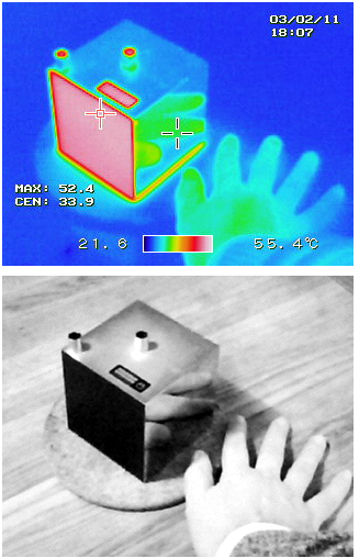

(9) Есть такой эксперимент wiki:Куб_Лесли
01.03.24
Излучение и поглощение одинаковы, т.к. одинаковы уровни электронов в атомах рассматриваемого предмета. На пальцах: черная поверхность лучше поглощает, но и лучше испускает, нежели белая. Негры быстрее остывают )
Насчёт опыта, вот этот неплох: https://www.yapfiles.ru/show/2935245/5a8f8d7e8fb1479635d6ae5fc2728370.mp4.html |

01.03.24
(14) вот фото инфракрасной и обычной камерой
![]() https://en.wikipedia.org/wiki/Leslie_cube#/media/File:LesliesCube.png |
