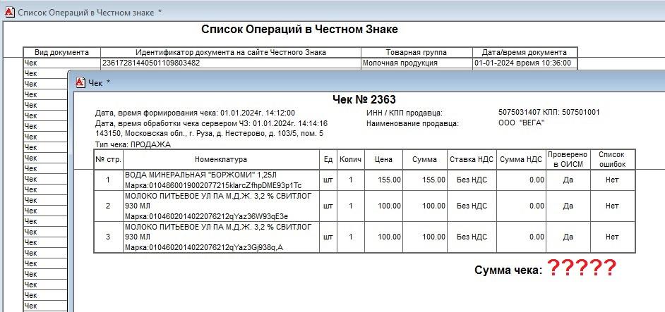

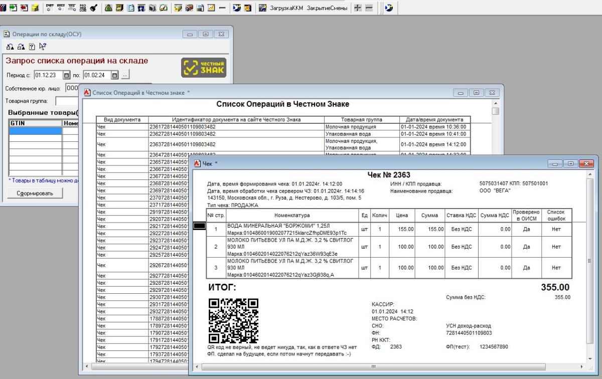

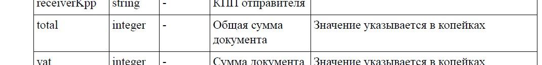

        Добрый день!

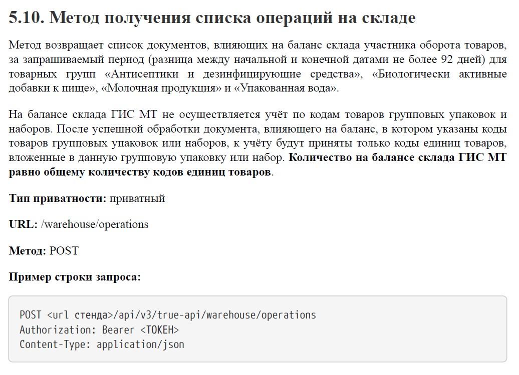

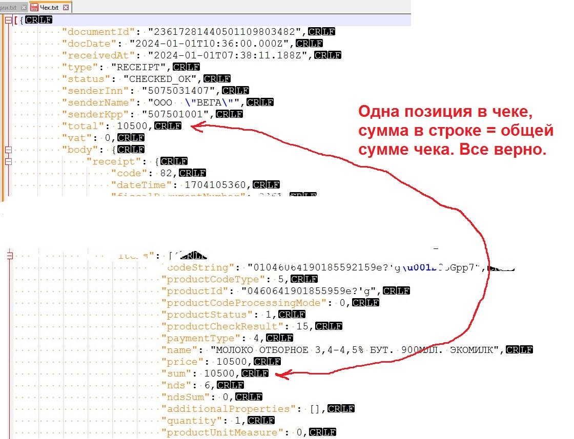

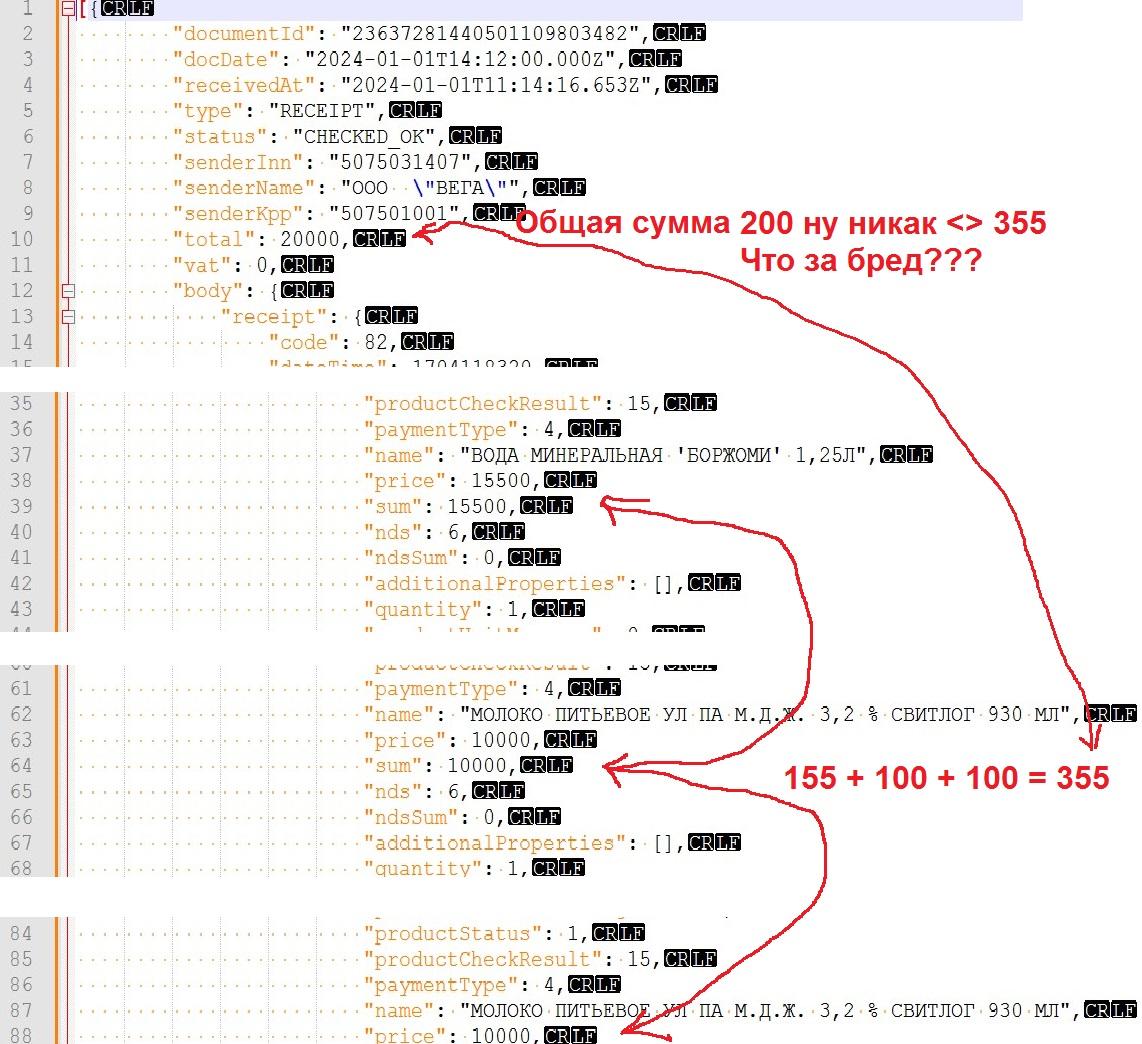

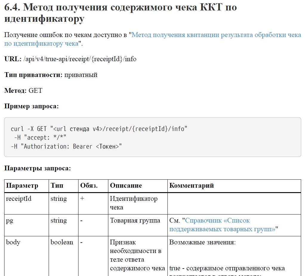

Я хоть и пишушу свои разработки под клюшки, но это не имеет значения, тема общая... Вот такой отчет: ![]() Что выводить в поле с красными вопросиками? По логике(да и вообще, по здравому смыслу), 355, как сумма всех строк чека. НО!!! В JSON файле из API ЧЗ, 200... В описании API, это поле описано так: ![]() Но, в файле так: ![]() Почему? При этом, если в чеке одна позиция, или несколько, но они одинаковые, то все верно: ![]() Что за нах? Я чего-то не понимаю в их логике, или это ошибка в Честном Знаке - ? Такое ощущение, что они в "total" выводят сумму всех позиций по последней одинаковой позиции... Как так-то? Писать в поддержку? Не проблема, но, я хотел прежде услышать ваше мнение, может я чего-то туплю... Вот сам файл JSON чека тремя позициями: https://cloud.mail.ru/public/AAzk/RX6wz5gy1  |

        Скидку они так показывают. 355 - 200 = 155 рэ скидки

        Ну, можно было бы предположить, но нет в этих чеках никаких скидок... (Точнее, даже не только в этих чеках, а у этой фирмы вообще). Да даже, если бы и так, тогда почему на чек с одной позицией(или несколько, но одинаковых), такого нет? :-)
        stopa85
     25.02.24
        Вы выгрузку сделали по товарной группе молочка. Вот по ней сумма 200.
        MWWRuza
    25.02.24
        (3) Да, по ответу очень похоже на это.

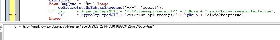

Но, НЕТ. Было бы так, было бы все понятно, и вопроса бы не было... По описанию параметр "pg" не обязательный: ![]() и я его не указываю в адресе запроса(в этом запросе тела запроса нет, все в адресе): ![]() Так, что, причина не в этом...  |

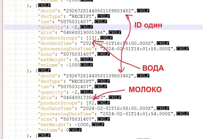

        MWWRuza
    25.02.24
        Да, в в ответе на запрос, откуда я беру ID этого чека, он идет двумя строками, с одним ID:
![]() Хотя, не понятно почему - реквизит "productGroups" - это у них массив, в [], могли бы в одной строке, с одним ID сделать так: [13, 8]... но, нет, сделали почему-то 2 строки с группами [13] и второй [8]... Ну, хотя тут наверно можно понять почему - реквизит - "processingDateTime" - время обработки сервером отличается на 1 секунду, и у одного продукта есть вес, но нет объема, у другого наоборот... А делать эти параметры массивами или вложенными объектами JSON, они поленились :-( Ну, да ладно, когда я сам чек запрошиваю, это не должно влиять - я то не указываю группу, вообще... Чек прилетает один, общий, только общая сумма в нем расчитана для одной группы.  |
    25.02.24
        (0) Мой ответ на первую картинку с пятью вскл: 200.
        Ход размышлений. ЧМ не налоговая и ему не нужны полные фискальные суммы по чекам. Например, ЧестныйГена, которому поручили отслеживать всех ген. Мало ли какую ещё светотень накупил в одной тележке покупатель. Понятно, что касса отправила мне полный чек. Но мне в нём нужны только строчки по генам, их я и буду выдавать на запросы, только их и буду суммировать.  |

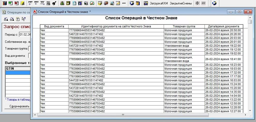

Кстати, немаркированные товары в эти чеки из ЧЗ не попадают, я много чеков просмотрел, в них нет немаркированной продукции, только молоко и вода. И это, в принципе понятно - ЧЗ нет дела до немаркированных товаров, поэтому, эти чеки все равно не соответствуют чекам в ФНС... В них однозначно кроме молока с водой есть и другие товары. Но, по маркированным, должны правильно сумму считать, ИМХО... (7) Да х.з... Как-то не задавался целью проанализировать это... Вот например: ![]() Его ИД: 23637281440501109803482 Ном ФД: 2363 Ном ФН: 7281440501109803 ФД + ФН, получается: 23637281440501109803 Остается 482. Что это такое, понятия не имею, видимо какя-то их константа, возможно привязка к фирме(хотя, три знака для этого явно мало), может вид документа-запроса, непонятно, но она неизменна для всех чеков... ФП они вообще не передают... Я сначала не посмотрел, был уверен, что есть, QR нарисовал, думал выведу такой-же как на чеке из ККТ :-) Ага, сЧаСт... Без ФП его не сформировать. Убирать пока не стал, мало-ли, вдруг начнут передавать в какой-нибудь следующей версии API :-) А получают его вот таким запросом: ![]() При этом, там, в ответе, не только чеки, а все доки, УПД со своими длинными ИД, как в именах файлов, АктыСписания, со своими ИД... PS Пока писал, подумал - надо еще отбор по виду доков в отчет добавить :-)  |

        MWWRuza
    28.02.24
        (9) Не знаю, почему не срабатывает.
Вот скриншот от клиента, у которго три кассы: ![]() Все то-же самое, номера ФД + ФН(естественно, разные для трех касс), и в конце те-же 482(что это такое, можно только гадать, но, ясно одно - с клиентом не связано). PS И, кстати, у этого клиента сигареты есть, они тоже туда попадают, вместе с молоком и водой, хотя, по описанию API - не должны, запрос типа только для этих двух ТГ.  |
