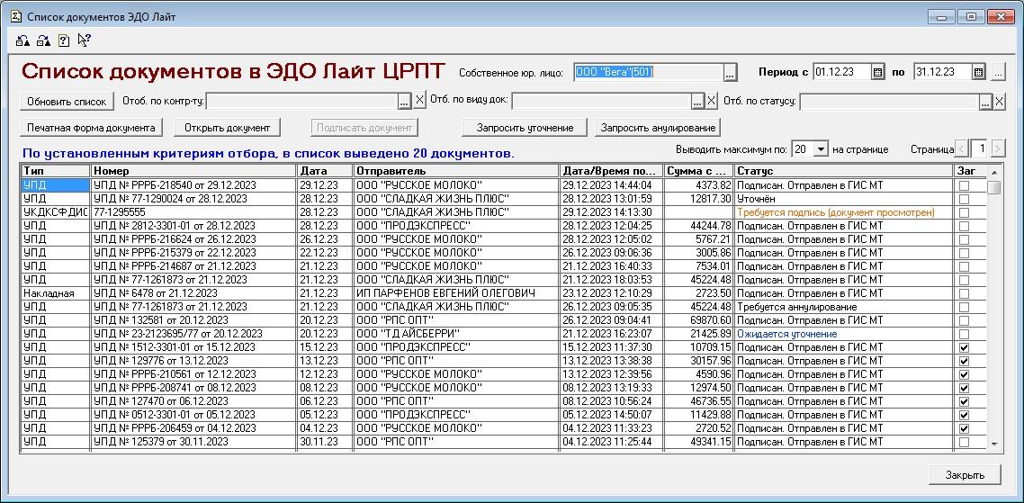

        Chai Nic 29.12.23✎ 09:42 |
        (26) Кстати, новый formex (пробовал установить для УстановитьЗависимыйПараметр)  ломает отображение журнала с раскраской.
 Вот примеры, как было на старом (правильно) и на новом (коряво). Там почему-то сдвигается текст к верхней границе ячейки и размер шрифта увеличивается.

        Chai Nic 29.12.23✎ 13:39 |
        (34) Старым методом, через макрос в служебной колонке.
 Вот тестовая база, с двумя журналами, один крашеный, второй не. Рисую в крашеном журнале зачеркнутым шрифтом, если документ помечен на удаление и обычным, если не помечен. В некрашеном - по умолчанию, для сравнения. https://disk.yandex.ru/d/L8eShbHkAmiySQ | |||

        Chai Nic 29.12.23✎ 13:57 |
        +(36) И с разными версиями formex создается разное число в FONTSET, через Сервис.СоздатьШрифт(), поэтому и выглядит иначе. Где-то там в новой версии лишний бит приписывается, похоже.     | |||

        Chai Nic 29.12.23✎ 15:47 |
        (38) Древняя, но работала. А новая не работает нормально, корежит размер шрифта. Смотрите в тестовой базе, там это видно.     | |||

        Злопчинский 29.12.23✎ 15:51 |
        (41) угу, криво     | |||

        Злопчинский 29.12.23✎ 16:01 |
        109 формекс - норм, 147 - криво, промежуточных нет у меня
 там со шрифтами АЛьФ в свое время (где-то со 137 версии) немного шаманил по моей просьбе, бо один и тот же шрифт на простой текстовой надписи и в ТЗ - имел малозаметную, но отличающуюся высоту на пару пикселей буквально, а для меня критично это было для интерфейса для ТСД, может ноги отсюда растут, но имхо сомневаюсь. подождем вердикта мастера | |||

        MWWRuza гуру 29.12.23✎ 17:29 |
        Версия 182.
 Тут, у себя, разницы не заметил, раскраска "старым способом", через скрытую служебную колонку, без извратов с размерами шрифтов, все стандартно:  Может это проявляется, если с другими параметрами шрифтов "играть", кроме раскраски? | |||

        Злопчинский 29.12.23✎ 17:35 |
        (45) у него не просто раскраска, а
 FONT[числодесятичноецвета]FONTSET[числодесятичноешрифта] причем шрифт создается без имени шрифта, размера... смущает меня это посмотри в демоконфиге | |||

        Chai Nic 29.12.23✎ 18:45 |
        "причем шрифт создается без имени шрифта, размера"
 Ну да. В старых версиях это работало. Использовался шрифт по умолчанию для формы, но с заданными признаками - зачеркивание, курсив, полужирность и т.п. | |||
