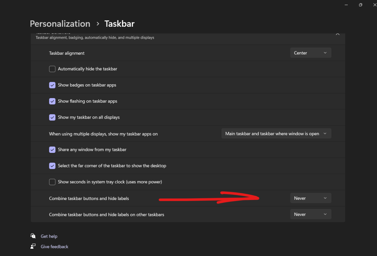

(18) Отнюдь. Во-первых, это чисто косметика, а во-вторых, эта фича есть, и работает так же, как в десятке. В настройках можно включить:

(22) Ну отключи в настройках группировку окон, не нужно будет никуда кликать.

11.12.23
07:25
(24) Не понял про курсор. Не нужно никуда ничего наводить.
