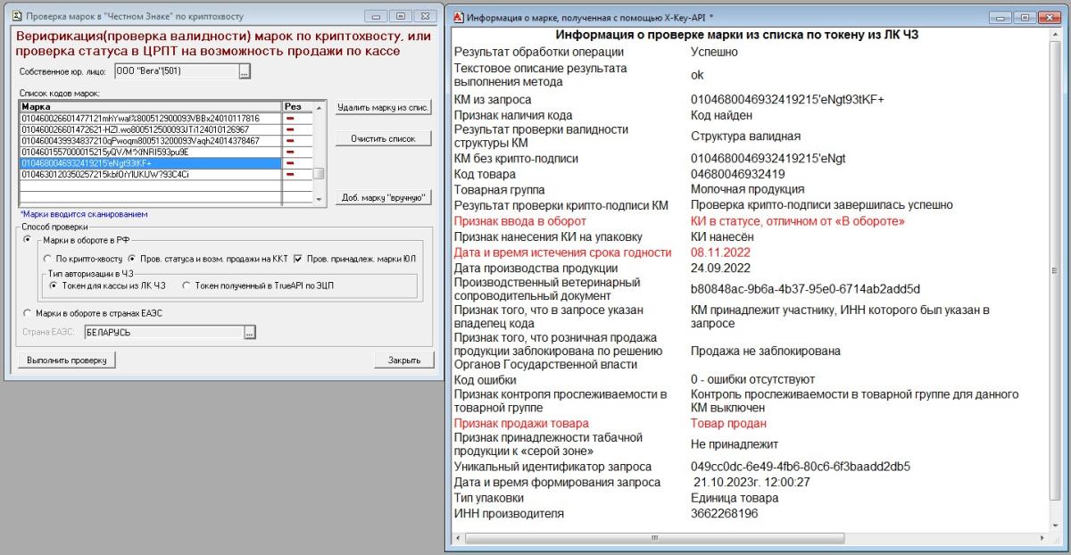

 Вот, на скриншоте один из доков по ЧЗ в 7.7, там отправляется через АПИ именно ДждейСон, а если что-то не работает то можно и ХМЛ сформировать. Вскрытие кеги, пока не делал - у моих клиентов пока нет таких задач. Понадобится - не вижу проблемы сделать по аналогии с этим.
