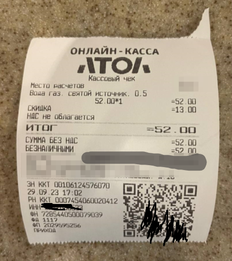

Есть 1С:Розница 2.3. Там включен честный знак по бутылированой воде. Какое то время назад путем определенных настроек был достигнут требуемый результат, а именно вода стала пробиваться как маркированная в чеке честно печатался признак маркированного товара М+. На днях пользователь прислал чек в котором нет признака М+. При этом в фискальных операциях по этому чеку в XML признак GoodCodeData есть. Куда копать? Каким образом такая ситуация получилась, что 1с признак передала, а ККМ его не вывел?
<?xml version="1.0" encoding="UTF-8"?>
<CheckPackage>
  <Parameters CashierName=""
      OperationType="1"
      TaxationSystem="1"
      SaleAddress="14"
      SaleLocation=" "
      CustomerEmail=""
      CustomerPhone="">
    <AgentData/>
    <VendorData/>
    <CustomerDetail/>
    <OperationalAttribute/>
    <IndustryAttribute/>
  </Parameters>
  <Positions>
    <FiscalString Name="Вода газ. святой источник, 0,5"
        Quantity="1"
        PriceWithDiscount="52"
        AmountWithDiscount="52"
        DiscountAmount="13"
        Department="1"
        VATRate="none"
        VATAmount="0"
        PaymentMethod="4"
        CalculationSubject="1"
        MeasureOfQuantity="0">
      <GoodCodeData GS1.M="KDAxKTA0NjAzOTM0MDAwNzU1KDIxKTU0dG0lYm4hOVNyR0g="/>
      <AgentData/>
      <VendorData/>
    </FiscalString>
  </Positions>
  <Payments Cash="0"
      ElectronicPayment="52"
      PrePayment="0"
      PostPayment="0"
      Barter="0"/>
</CheckPackage>

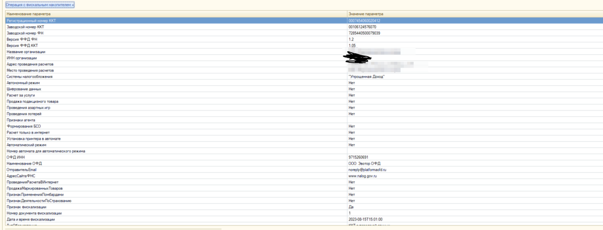

1 MWWRuza
02.10.23
А ФФД какой в ККТ - ?
2 petya_
petrov_63
02.10.23
(1) Спасибо за помощь. Где это смотрится? Драйвер АТОЛ:ККТ с передачей данных в ОФД 10.Х (ФФД 1.2)
3 MWWRuza
02.10.23
(2) Ну, наверное через тест драйвера можно посмотреть... Точнее, где конкретно -  не подскажу - сейчас нет АТОЛа на стенде, только Спарк-130 и Штрих...
4 petya_
petrov_63
02.10.23
Ну если верить изображению то 1.2
5 MWWRuza
02.10.23
(4) Не верь глазам своим :-)
Где? Версия ККТ 1.05
Версия ФН - 1.2. Это просто его версия, и то, что он это умеет... Но зареген как 1.05:

Прикол то в том что признак М+ был, а потом куда-то делся ...
8 yzimin
02.10.23
Проблема только, что на чеке напечатанном не видно? в ОФД всё корректно?

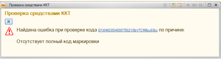

16 НаборДанных
02.10.23
(0)Сканер не в режиме эмуляции, не "читает" символы gs, передаёт код в некорректном виде, который между прочим проходит проверку на ККТ на валидность. Сам такое видел на атоле. При этом в 1С всё "зеленеет" и КМ в подборе и проверке прекрасно проверяется.

18 petya_
petrov_63
02.10.23
(16) ну возможно что проблема именно в разрыве клавиатуры. Посмотрю таки, что там за ошибки ОФД показывает.

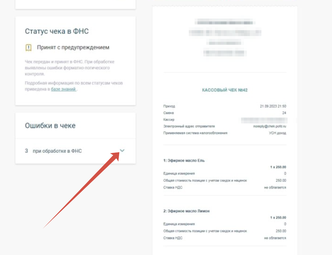

Добрался до ОФД
Статус чека в ФНС
Принят с предупреждением
Чек передан и принят в ФНС. При обработке выявлены ошибки форматно-логического контроля.
Ошибки в чеке
при обработке в ФНС
6 ПОЗИЦИЯ В ЧЕКЕ
1162
Код маркировки товара
Значение необязательного тега вне разрешенного диапазона
7 ПОЗИЦИЯ В ЧЕКЕ
1162
8 ПОЗИЦИЯ В ЧЕКЕ
1162

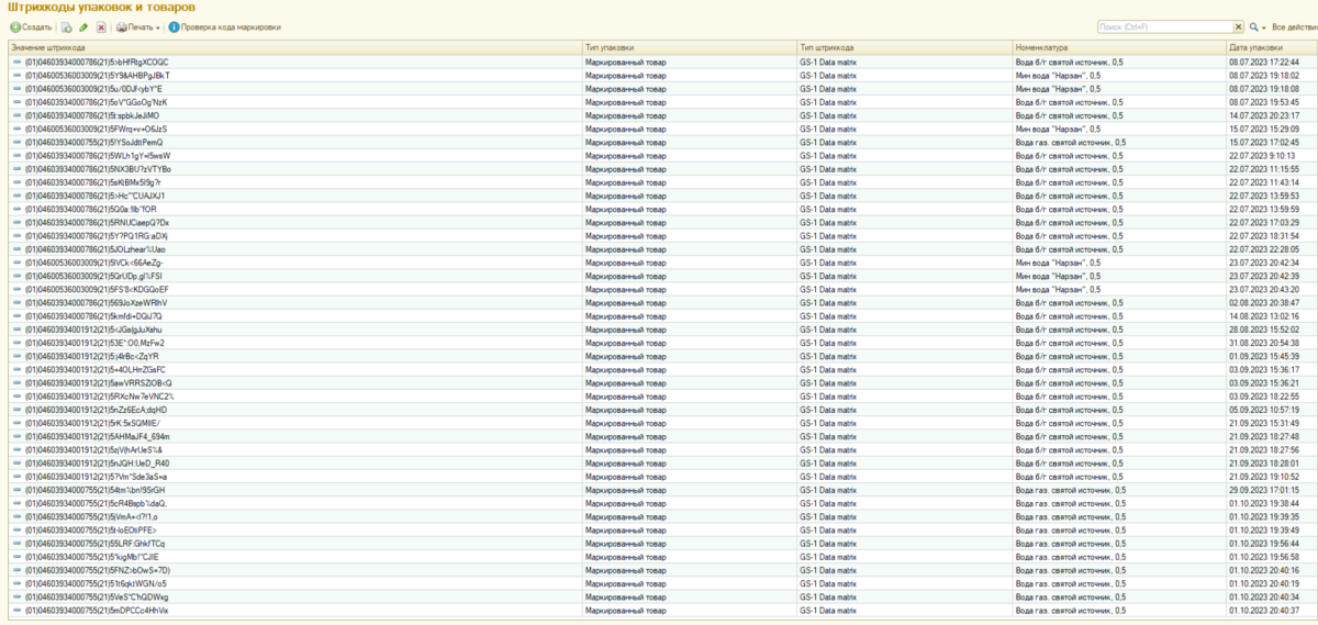

Знатоки торговлей в общем и Розницы 2.3 в частности ткните пальцем где формируется файл, который отдается ККМ? Мне надо найти строку где заполняется код маркировки, чтобы понять в чем у меня косяк.
Возможные варианты:
1. Отдается код маркировки из поля справочника ШтрихкодыУпаковокТоваров ЗначениеШтрихкода.
2. Отдается код маркировки из поля ШтрихкодыУпаковокТоваров ЗначениеШтрихкодаБазе64.
Если 1 - случай, то тогда понятно почему у меня затык.

Опять ошибка "Отсутствует полный код маркировки". Движок с последнего удачной проверки не менялся, ничего не менялось. Спрашивается - а какого лешего не работает?
40 konveta
20.10.23
странный факт вода не проходит, а мороженое проходит

Сейчас ситуация такая, что в ОФД в строке с водой есть дополнение КТ GS 1.M  (01)04603934000786(21)5FT,d0eeUqL
Признак чека стоит
"Чек передан и принят в ФНС. При проверке не выявлено ошибок."
В личном кабинете честного знака за сегодня (буквально за последние полчаса) чек не показывается. Не знаю по какой причине, может быть информация появится завтра. Но при этом в чеке который выдал кассовый аппарат признака М нет ни в каком виде, ни М, ни М+, ни М-. Хотя в настройках проверки кодов маркировки средствами ККТ стоит проверять перед пробитием чека.
Подскажите где я опять не докручиваю? И насколько страшно, что в чеке который выдается клиенту нет признака М.
P.S. Сегодня в пятерочке придется купить воду и впервые наверное больше чем за месяц распечатать кассовый чек.
46 timurhv
26.10.23
(42) >странно чем вода отличается от мороженого, код тот же...
01(GTIN_14)21(Серия_6_симв)93(Проверка_4) - молочка
01(GTIN_14)21(Серия_13_симв)93(Проверка_4) - вода
Отличие в длине символов
47 timurhv
26.10.23
(45) "5FT,d0eeUqL" - точно 11 символов, а не 13?
Такое чувство, что Розница или прошивка ККМ \ обработка 1С старая и не разбирает корректно марку.

27.10.23
(47) в ОФД показывается именно 11 символов ну те (01)04603934000786(21)5FT,d0eeUqL. В фискальных операциях в рознице показывается KDAxKTA0NjAzOTM0MDAwNzg2KDIxKTVGVCxkMGVlVXFMPEc=
Так что не понятно.

Нашел в ОФД разницу в кодах маркировке из чеков между тем который выгрузился в честный знак и который не выгрузился
который выгрузился такой 0104603934000755215bVTCMByu6Sbc
который не выгрузился (01)04603934000786(21)5N2OO,uUIbNl'
У обоих чеков статус ошибок нет.
Неужто ОФД не видит ошибки в коде, а честный знак видит ошибку и просто не загружает чек молча?
