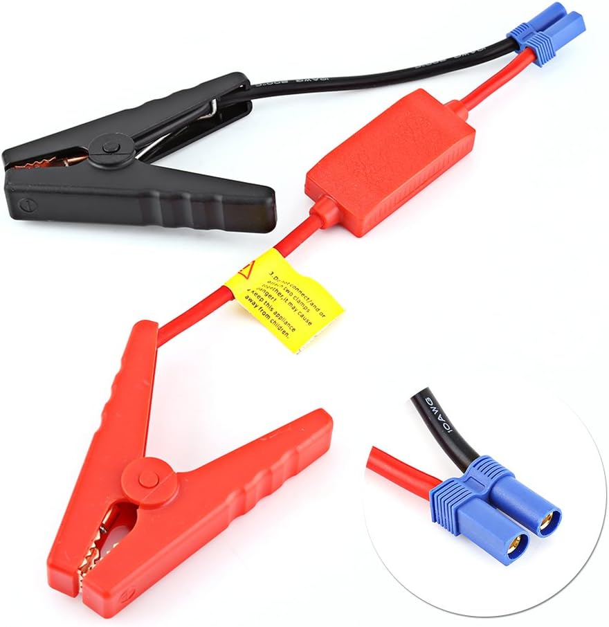

Нашел более подробную спецификацию по пускачу, который я заказал, на другом сайте. Оказывается он может выдавать 400 Ампер пиковый ток. Это даже больше чем я думал.
224 Доктор Манхэттен
24.01.21
Короче вот как все на самом деле. Там провода 10AWG, на фото можно разглядеть:
https://images-na.ssl-images-amazon.com/images/I/61Uuhdoi4fL._AC_SL1001_.jpg
Они имеют сопротивление 3.35 Ом на 1000 метров по информации с этой страницы:
https://www.engineeringtoolbox.com/copper-wire-d_1429.html
Судя по фото там каждый провод не более 20см, значит сопротивление 0.2м * 3.35 Ом/1000м = 0.00067 Ом
Падение напряжения на каждом проводе: 300 * 0.00067 = 0.2 В.
Выделяемая мощность 60 Вт. Взял для расчета 300 А, как что-то среднее между пиковым и постоянным током, который может выдать батарейка. (400 А пиковый 3 секунды, 200А постоянный)
Вот это расчет для реального провода из комплекта. Совсем другое дело.

(205) Неужели ты так и не понял, что заряжать при запуске ничего не требуется?

246 Доктор Манхэттен
25.01.21
(226) Понятно что это Китай. Но современный Китай, и тот который мы привыкли называть Китаем - это две большие разницы. Сейчас Китай - это уже качество, и не такое уж и дешевое.
247 Доктор Манхэттен
25.01.21
(227) Если бы было так как ты пишешь, то такие батарейки не смогли бы заводить машину. А практика показывает обратное, значит ты ошибся.

Внутри проводов какая-то хреновина. Диоды или предохранители. Думаю ее выпаять потом, когда будет время, чтобы уменьшить размер проводов. Они с крокодилами занимают место больше чем сама батарейка.

(275) Это диоды, чтобы ток генератора не пошёл на батарею, а то она взорвётся.

(250) В том-то и дело, что может просто лежать, потом вроде вы все в порядке, но на изгибе или чуть зацепится где - резина лопается очень легко.

(275) Эта хреновина защищает от заряда девайса генератором после пуска. Что характерно - рассчитано всего на 80 А.
279 Доктор Манхэттен
26.01.21
(277) Тогда оставлю

(278) >> Что характерно - рассчитано всего на 80 А
Как раз как ток стартера. Нормально.
