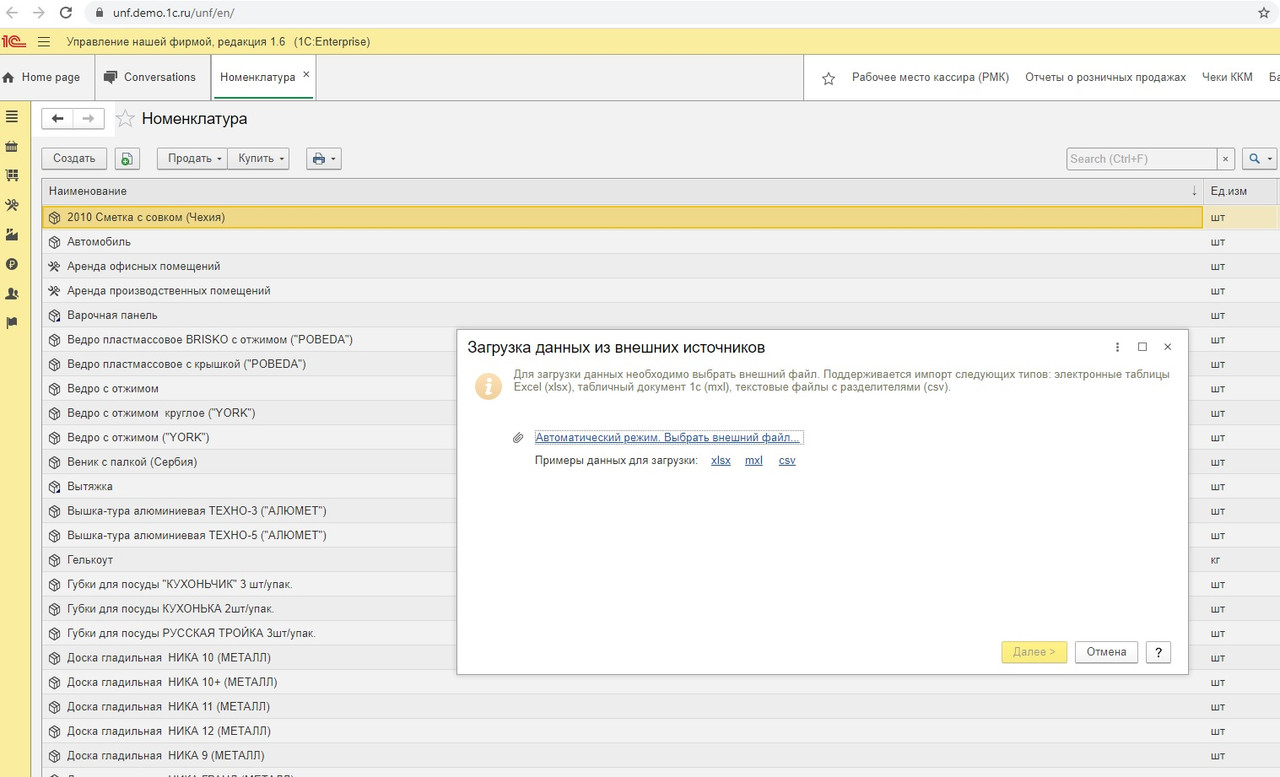

Вижу только один вариант загрузки https://i.postimg.cc/bwcfdydS/2.jpg А в нём - да, есть выбор файла https://i.postimg.cc/mr9cC2Sx/image.jpg но повторюсь - там ни слова о картинках в полях нет.... |
