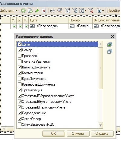

Приветствую. Такая беда свалилась на меня вчера вечером.
После обновления базы, в расстройстве видимо где-то не поставил нужную галочку, и теперь при открытии Журнала заказы покупателей выдает вот такое: "Поле объекта не обнаружено (отказ)", жму подробно там вот такое: "{ЖурналДокументов.ЗаказыПокупателей.Форма.ФормаСписка.Форма(79)}: Поле объекта не обнаружено (Отказ) Если НЕ ДанныеСтроки.Отказ = NULL Тогда" Жму конфигуратор, он открывает вот такое: [URL=http://hostingkartinok.com/show-image.php?id=accd67e4ff5fc3f8eba5e0f0893abd6d][IMG]http://s7.hostingkartinok.com/uploads/thumbs/2014/08/accd67e4ff5fc3f8eba5e0f0893abd6d.png[/IMG][/URL] |

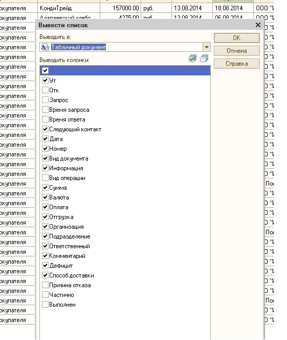

popov_eka
19.08.14
http://pics.rsh.ru/img/2_uwi8qf49.jpg то или не то^^?
19.08.14
ну и где тут Отказ?
popov_eka
19.08.14
Воу! Заработало! Поставил галку на Отк (видимо и есть отказ) и все получилось. Спасибо за участие!
