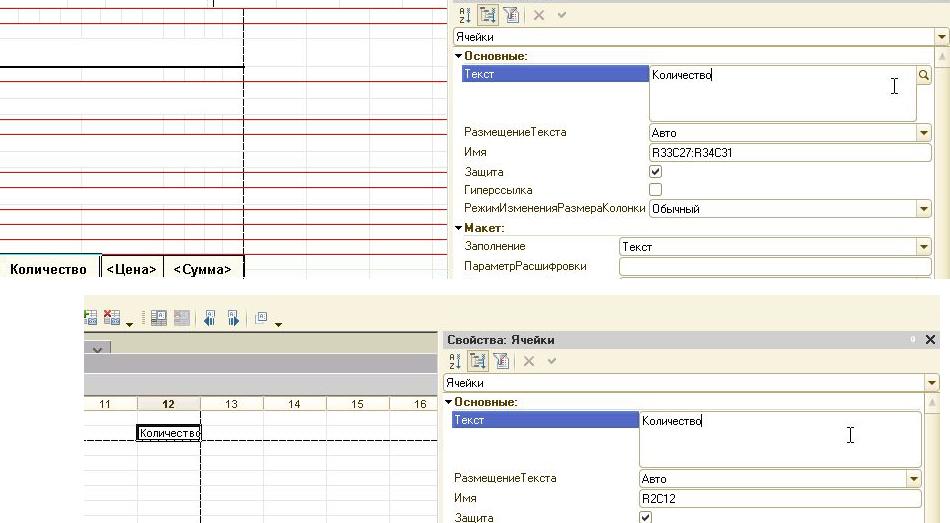

13 palpetrovich
06.11.13
вот такая картинка
http://4put.ru/pictures/max/770/2368466.jpg
14 palpetrovich
06.11.13
+13 сверху - кусок стандартного макета, ниже - новый

16 vicof
06.11.13
(15) у меня такая же картинка, хотя два языка добавлены
