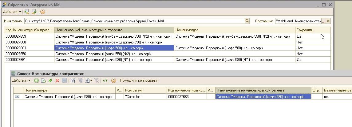

28 palpetrovich
13.05.13
(25) не надо менять, и ограничение 100 убирать нельзя
вот так примерно выглядит: http://4put.ru/pictures/max/614/1888376.jpg
на рис. выделена строка. которая есть в РС, те строки, где Сохранять=Да - есть в справчнике, остальных нет нигде
