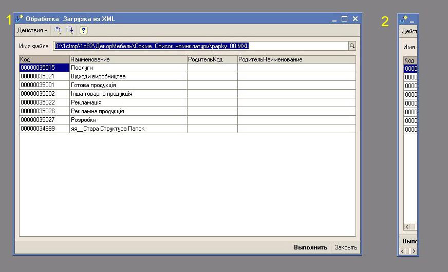

Для НомерСтолбца = 0 По ТабДок.ШиринаТаблицы-1 Цикл Если Найти(ЭлементыФормы.ТабПоле.Колонки[НомерСтолбца].Имя, "аименование")=0 Тогда ЭлементыФормы.ТабПоле.Колонки[НомерСтолбца].Ширина = 15; Иначе ЭлементыФормы.ТабПоле.Колонки[НомерСтолбца].Ширина = 35; КонецЕсли; КонецЦикла; кол №2 Для НомерСтолбца = 0 По ТабДок.ШиринаТаблицы-1 Цикл Если Найти(ЭлементыФормы.ТабПоле.Колонки[НомерСтолбца].Имя, "аименование")=0 Тогда Ширина = 15; Иначе Ширина = 35; КонецЕсли; ЭлементыФормы.ТабПоле.Колонки[НомерСтолбца].Ширина = Ширина; КонецЦикла; Результат выполнения http://4put.ru/pictures/max/598/1837565.jpg цифры - соответственно |

> Ширина = 15;
свойство ЭтаФорма |
zak555
25.04.13
Форма.Ширина (Form.Width)
Форма (Form) Ширина (Width) Использование: Чтение и запись. Описание: Тип: Число. Содержит ширину окна формы (в логических единицах). Доступность: Толстый клиент. См. также: Форма, свойство Высота |

+(0) реквизита "Ширина" - в форме нет ... Перем Ширина Экспорт; тоже не наблюдаю
palpetrovich
25.04.13
(3) дык че, Форма.Ширина == Ширина?
zak555
25.04.13
(5) разумеется
palpetrovich
25.04.13
(6) блин, не знал :( ...а зачем тогда вообще "Форма.Ширина"?
зы: проверил - в (3) правда |
palpetrovich
25.04.13
+7 Спасибо! :)
